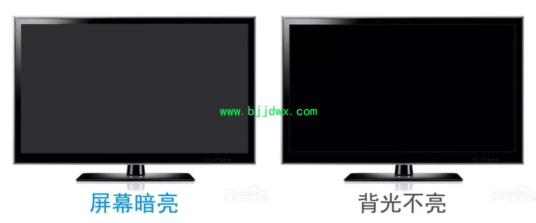

【1】排除法
仔细观察液晶电视,假如背光不亮,可能是背光供电模块或者背光灯条坏了。假如屏幕暗暗发亮,背光也亮,液晶玻璃黑屏。可以判断是液晶屏坏了。
