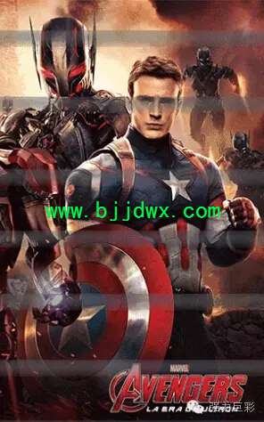

第一招:刷新率,拍出来
用智能手机,对着点亮的LED显示屏,有条状水波纹现象,说明刷新率比较低。

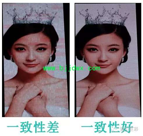

第二招:一致性,看出来
观看点亮屏幕的显示效果,看画面显示是否均匀,存在色块,说明一致性差。

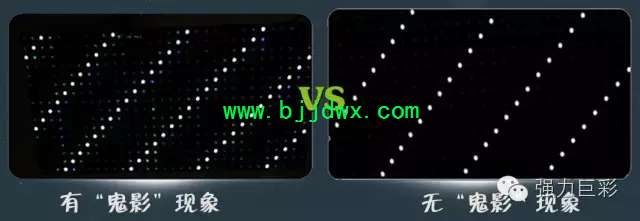

第五招:走近,看鬼影
打开检测工具(一般卖家都有),近距离观看显示画面是否有鬼影,存在鬼影现象的屏幕看起来画面不清晰。
