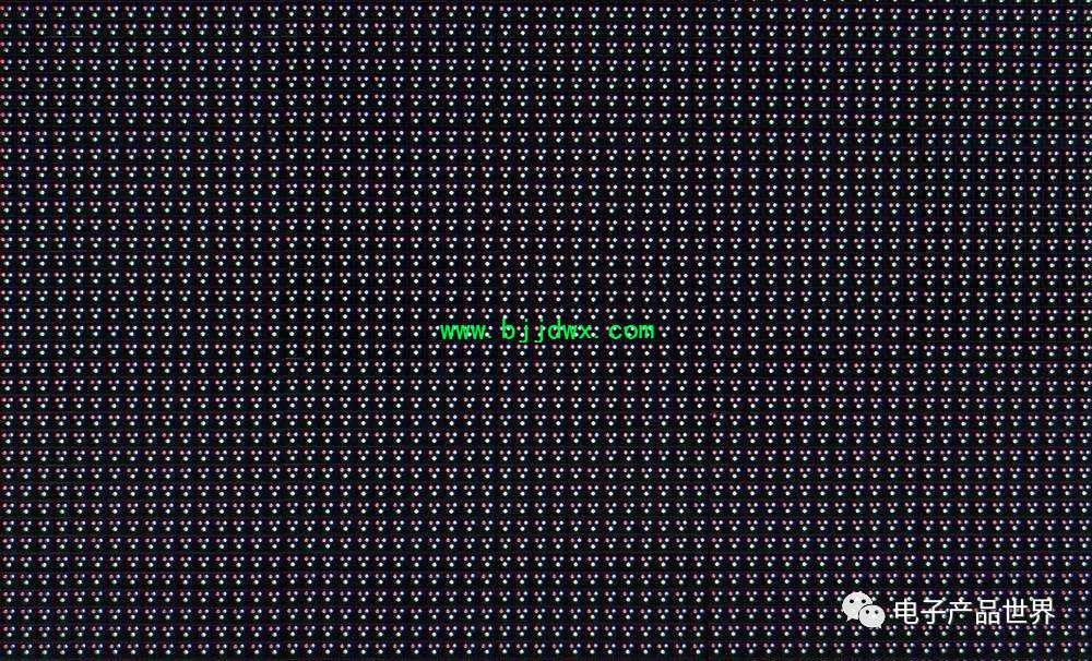

这十大LED显示屏常见故障和应急解决办法,就不用太担心显示屏临时出现的故障,因为你完全可以解决。
显示屏不工作、发送卡绿灯闪烁(做成收放式)。
故障原因:屏体没有供电;网线没有连接好;接收卡无供电或者供电电压过低;发送卡坏;信号传输中间设备连接或者有故障(如:功能卡,光纤收发盒)。
故障排除方法:检查确认屏体供电正常;检查重新连接网线;确保电源直流输出供电在5-5.2V;更换发送卡;检查连接或者更换功能卡(光纤收发盒)。
2
显示屏不工作、发送卡绿灯不闪烁。
故障原因:DVI或HDMI线未接好;显卡控制面板里复制或扩展模式没有设置;软件选择了关闭大屏电源;发送卡没有插到位或者发送卡有问题。
故障排除方法:检查DVI线接头;重新设置复制模式;软件选择开启大屏电源;重插发送卡或者更换发送卡。
3
启动时提示“大屏幕系统没有找到”。
故障原因:串口线或者USB线与发送卡没连接;电脑COM或者USB口坏;串口线或者USB线坏;发送卡坏;没有安装USB驱动。
故障排除方法:确认并连接好串口线;更换电脑;更换串口线;更换发送卡;安装新版软件或者单独安装USB驱动。
4
与灯板等高的长条不显示或者部分不显示、缺色。
故障原因:扁平排线或者DVI线(适用潜水艇系列)接触不好或断开;交接处显示灯板前者输出或后者输入有问题。
故障排除方法:重插或更换排线;先确定哪块显示模组有故障然后更换维修
5
部分模组(3-6块)不显示。
故障原因:电源保护或损坏;AC电源线接触不好。
故障排除方法:检测,确认电源供电正常;重新连接电源线。
6
整个箱体不显示。
故障原因:220V供电线未接好;网线传输有问题;接收卡损坏;HUB板插错位。
故障排除方法:检查供电线;确认更换网线;更换接收卡;重新插HUB。
7
整屏花点、图影纽动。
故障原因:驱动加载程序不对;电脑和屏的网线太长或者质量不好;发送卡坏。
故障排除方法:重新操作加载接收卡文件;减短网线长度或者更换;更换发送卡。
8
整个显示屏每个显示单元显示相同的内容。
故障原因:没有发送显示屏连接文件。
故障排除方法:重新设置发送连屏文件,并在发送的时候连接电脑的网线插在发送卡靠近指示灯的输出口。
9
显示屏亮度很低,显示图像模糊。
故障原因:发送卡程序出错;功能卡设置不对。
故障排除方法:恢复发送卡默认设置并保存;设置显示屏监控最小亮度值为80以上。
10
整屏画面晃动或重影。
故障原因:检查电脑与大屏之间的通讯线;检查多媒体卡与发送卡的DVI线;发送卡坏。
故障排除方法:把通讯线重插或更换;把DVI线冲插加固;更换发送卡。
