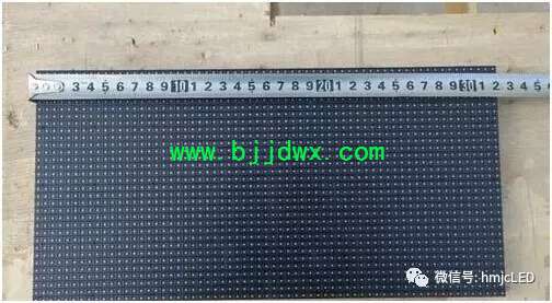

    先算一下尺寸:单元板用的是P5的全彩模组尺寸为320*160mm,长15块,高12块,这块彩屏共用180块模组。320*154800mm160*121920mm,净面积为4800mm*1920mm各加10mm的余头(除去包不锈钢用去2mm,最后板的接缝为5-8mm。上下的余头可以留到上面从正面看看不到),边框尺寸为4810mm*1930mm
                P5室内模组长尺寸320mm

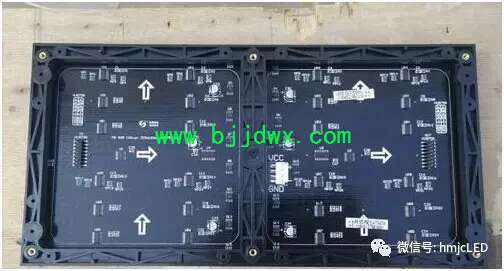

              P5室内模组宽尺寸160mm
                               P5室内模组背面

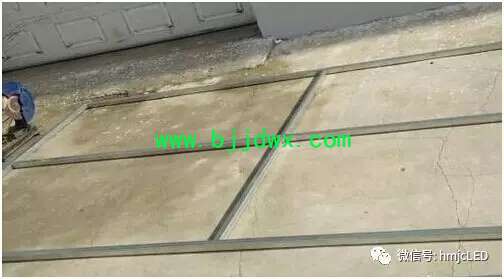

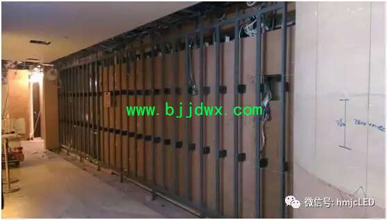

 一、首先做边框

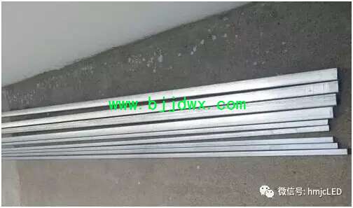

        从市场上买4*4的方钢42*24根(6米长),先用4*4的方钢做一个田字架,大边框的尺寸为4850mm*1970mm,因为小边框内的尺寸才是装屏的尺寸,方钢为40mm,所以是这个尺寸。焊的时候用钢角尺尽可能的焊好90度角。中间那个尺寸不重要。田字架做好后,开始在上面焊小方钢,小方钢的内部尺寸为4810mm*1930mm四角及中部用剩下的4*4方钢切成小段焊上去方便包不锈钢。
                                    4*4和2*2方钢
                                         方通焊接
小边框做好后开始焊背条,前两块用板量着焊,找到尺寸后一直往下焊就行了。背条是40mm宽的,长度为1980mm左右,两头能够着好焊就行。焊好后的边框(照的是背面)边框就可以拿到大厅内安装了。墙顶部做好两个角钢挂钩。
                                             焊接背条
                                   把焊接好的方钢固定在墙上

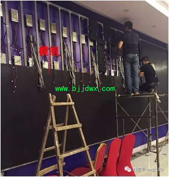

 四、安装模组
         扣好不锈钢边后就能开绐上模组了。从上往下或从下往上装,自带的排线长短只适合模组与模组的连接,从控制卡到模板的长排线是要自己做的,最上面和最下面用的排线最长,大概是1米半长。
                           在方钢上安装LED模组
                                  接收卡与模组接线实物图

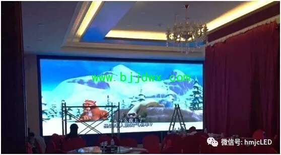

                                          LED显示屏调试成功
