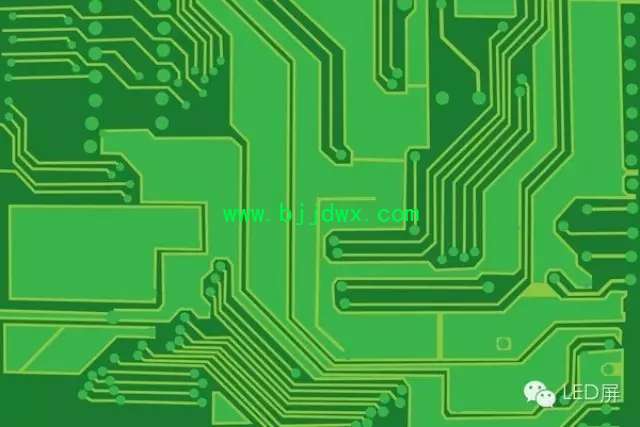

  LED显示屏电路板方面,一般是灯板和驱动板组成。目前市面上有两种设计方案,一种是灯驱合一,一种是灯驱分离。下面给大家介绍下这两种方案的不同点。
  灯驱合一:LED灯和驱动IC全部在一个PCB板上,IC在PCB的正面,省去铜排插。
  灯驱分离:LED在一个独立的PCB板,驱动IC又在另一个PCB板上,两PCB板之间采用排针和排母对插的方式进行信号连接。
  灯驱合一和灯驱分离两者比较:
  1、从成本看:灯驱合一的成本稍微低一点.
  2、从维修角度上看:灯驱分离的容易维修,因为他可以互相替换来检测,还有灯驱分离灯集中到一起,很容易换灯。
  3、从散热角度上看,灯驱分离更利于散热。
  通常采用灯驱分离有以下原因:
  第一:LED显示屏采用的是插件LED,LED的灯脚影响到背面驱动IC的正常摆放,故采用灯驱分离方式
  第二:LED屏幕点间距太小,在电子设计中影响到PCB板线路的走线,采用灯驱分离的方式可增加PCB板的布线面积
  第三:利于散热而不影响LED的显示效果,如采用灯驱合一,当LED灯密度很大的时候,驱动IC工作时热量就会很高,此时驱动IC热量就会通过PCB直接影响到正对IC的LED灯,使LED灯颜色发生变化。采用灯驱分离不会出现这种情况。
  值得注意的是,一般户内的扫描屏(因为芯片数量少)用的灯驱合一相对多些(节约成本),而户外LED显示屏通常采用灯驱分离的形式,以延长屏体效果及寿命。
