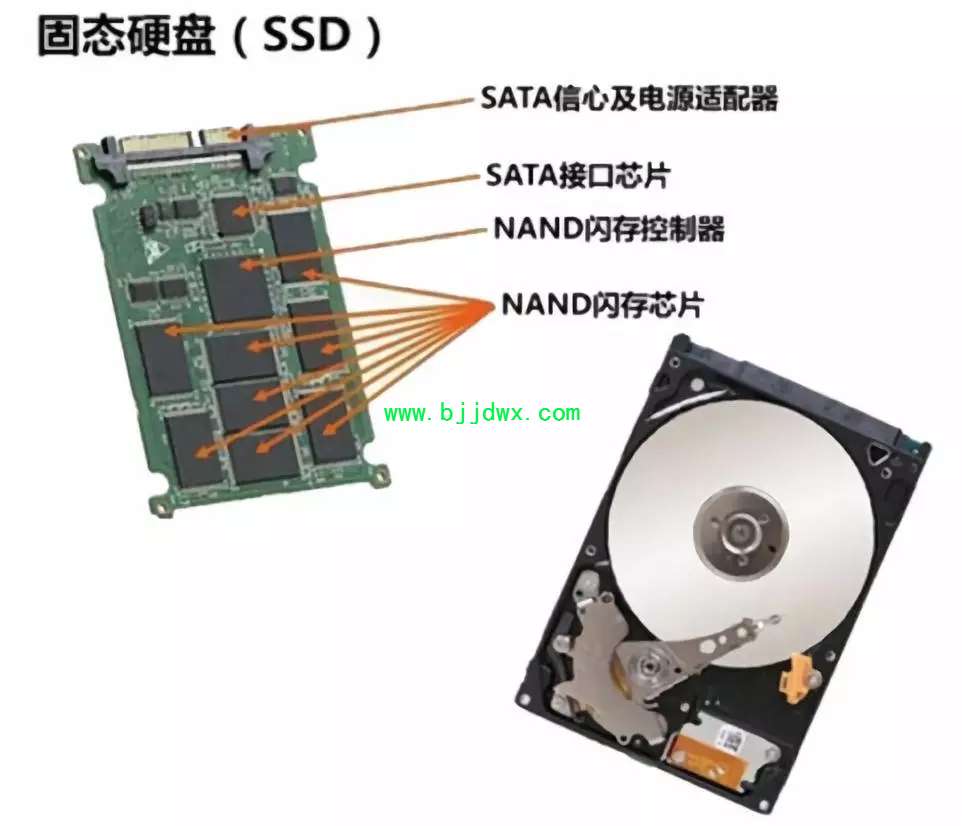

2.可靠的数据保护与低噪音设计
由于SSD没有机械马达和磁盘,所以在工作时噪音值为0分贝且无震动。
这个无噪音、无震动是天生,是机械硬盘无论怎么样设计都难以解决的难题,所以用SSD的机械师笔记本电脑会变得更安静。
介绍完固态硬盘的优势,购买时应怎样选择呢?
固态硬盘接口主流分为三类:
SATA,mSATA,NGFF(M.2)
SATA:采用2.5英寸设计与普通机械硬盘尺寸相同,便于用户升级
mSATA:尺寸小巧,薄至4.85mm,便于轻薄笔记本升级
NGFF:又称M.2接口,体积较mSATA更小巧灵活,写入速度最高可达2GB/s,另可根据容量不同增加长度80mm 60mm 42mm

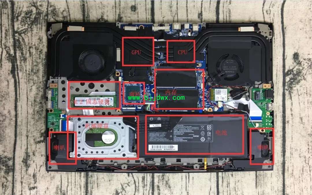

一、拆机后盖
机械师F117-F PLUS拆机非常简单,在底部我们把能看到的螺丝都拧下来,然后就可以直接取下后盖。
拆开后盖以后,我们可以看到电脑内部所有的部件,比如:内存、硬盘、电池等。
(注:拆机之前电脑一定关机状态,并且要拔掉电源;另外使用笔记本电脑专用螺丝刀,防止螺丝滑丝。)
升级M.2固态硬盘
机械师F117-F Plus的M.2硬盘位靠近机械硬盘,2个M.2的硬盘位,都支持PCI-Ex4协议,硬盘规格支持22*80mm。
安装M.2的固态硬盘也很简单,我们只需要把硬盘上面的接口对齐主板上面的接口,然后固态硬盘斜着插进去。
插好以后,把固态硬盘轻轻压下去,对齐螺柱然后用螺丝把固态硬盘固定就好了。
