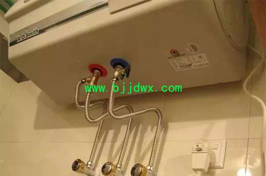

前几天去新房装修现场,看见家里师傅装插座的时候没接地线,生气的让师傅马上返工,师傅说已经装了漏保,地线不装也可以。我坚持不按规范操作不验收,师傅只好返工重做。
师傅说不装地线并不会影响电器的正常使用,有火线零线就够了。而且万一发生漏电还有漏保呢?这个零线接不接根本没什么影响。很多家里电器的三头插头遇上两头插座,直接把上面那个给掰掉变成两头,也是一样使用。
咨询有经验的电工,他告诉我们:现在家庭一般都会安装漏保,是不是安装了漏保就万无一失了呢?看看你家电表箱上的每月一按,自己真的每月都按了吗?万一发生漏电你家的漏保是不是还能正常工作都无法保证,怎么能保证及时检测到漏电切断电源保护全家安全?
虽然火线和零线就能满足家用电器的正常工作,地线就是他们的后期保障,可以防止人们触电,在发生漏电时,及时将电流引入地下,使人避免危险,地线其实就是保护线。
漏保不能替代地线,漏电保护和地线同时装才是家里用电安全的双保险,有了这双保险我们用电才是安全的。
特别是卫生间使用电热水器,经常会看到触电的报道。假如你家里卫生间漏接了等电位,再省掉地线,热水器自带的防电墙几乎形同虚设,一旦发生漏电,灾难无法挽回。
家庭装修安全是第一位的,幸亏及时发现,不然就留下安全隐患了。
