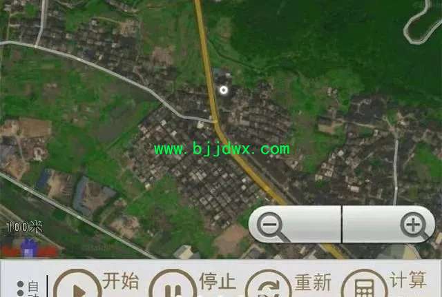

一种就是题主所问的,用手机软件测量面积。智能手机测量面积一般要先下载“gps面积测量软件”,这种软件很多都是免费的,并且操作起来也比较简单,围绕需要测量的土地行走一圈即可。但这种测量方式精度不高,尤其是面积小于一亩的时候误差会很大。对于收割机这种作业路径不规则的,测量起来就很麻烦了。

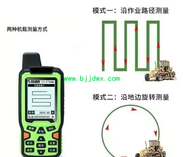

另外一种就是专业的手持或机载的“测亩仪”,这种测亩仪价格在数百元至上千元之间,但测量精度和效率要更高一些。仪器中一般会内置专门的测量卫星芯片(北斗卫星),这样就保证了测量精度(一般的双卫星测量精度能保持在0.5米左右)。对不规则的、有一定坡度的梯田也能计算出面积。
对于作业路径复杂的收割机来说,只要提前设置好收割机的“割幅”,按照轨迹走完即可测量出面积,还能按照单价,直接显示计算出收割面积的价钱。所以这种专业的测亩仪使用场景要更多一些。
