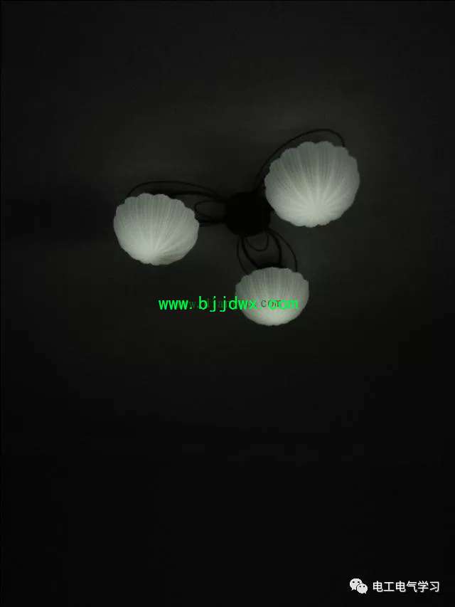

摘要: LED灯现在的应用非常广泛,因具有低耗能,高亮度,环保等优点,速度取代了白炽灯和灯管。为什么有的LED灯关了以后还是会微亮呢?今天我们分析一下原因。一,开关接的是N零线,当开关断开以后,灯具仍然连着火线,就 ...

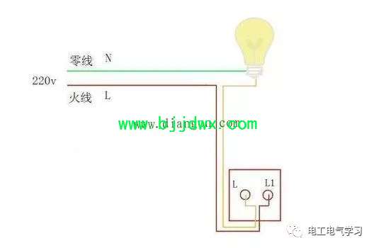

一,开关接的是N零线,当开关断开以后,灯具仍然连着火线,就会发出微弱的光亮。
单控开关的正确的接线
解决方案:调整线路,让开关控制火线。

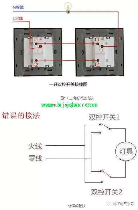

二,双控接线有很多种接法,有个别接法不合理,也可能引起关电以后灯具微亮。
上图虽然也能正常控制LED灯,但是不合理。
解决方案:调整线路,改成图1正确的接线。

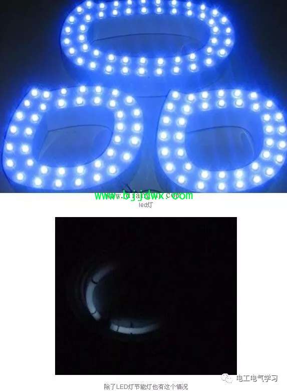

三,LED灯具本身质量不过关,常见问题基板漏电等。
解决方案:这个没什么好说的,只能换灯,买质量过关有保障的灯具。

LED灯出现这种情况实属灯的质量太差所致,与电路无关。
大家都知道,灯两端接入一火一零两条导线时,灯会正常亮。当灯两端同时接入火线,灯绝对不会亮,也不会微亮或闪烁。假如灯两端同时接入零线后会出现以下几种情况,质量好的灯不会亮,质量差的灯和某些所谓的超亮灯会出现微亮或闪烁。零火线接反是一种情况,但有更为主要的一种情况是由于电路的结构而引发的,象开关部分这一根线管内只有一根火线和一根回火线,两者接通灯亮,断开灯灭,是常规,但是由于lED灯的高灵敏性,当根线断开后虽没有电流通但大家都忽略了这样的电路存在不可忽略的电容,在交流电路中是有微弱的电流通过的,这个电流足以激发lED灯珠发光的。
为什么会出现这种情况呢?这要从LED工作原理讲起,LED是工作在纯直流或脉冲直流的状态,电路板的整流电路首先将220v的交流变成220✘✔2=310v的脉冲直流电,然后再由泵电源组件将脉冲直流电降至适合LED工作的几十伏。为防止电路板上的电子元件不被这✔2的峰值电压击穿,通常会在输入的交流电回路中串联一个高阻值的电阻来限压,用电阻的体积来限流。当这个电阻阻值偏小时,通过双控开关闭合的零线上的感应电压,会触发泵电源导通使LED工作,因为零线感应电流不够强,故LED处于微亮状态,这种情形与数字感应试电笔相同。
在家装预埋线路中,假如是总闸外,釆用了一个单p空开控制一套灯的多套组合,众多零线上的感应电流会使在这个环境中LED微亮。假如仅有一个空开,由于没有那么多的零线支撑,故LED就会象轿车转弯灯那样闪烁。
明白了这个原因改进的方法,找销售商掉换LED灯。假如灯是网购的,掉换就不现实啦,只能增加电路板上那个体积最大的电阻阻值,用三用表的电阻档先测一下,增加的阻值是己测阻值的1.1 至1.3倍即可,电阻原有体积不变或可变大,加大阻值后LED灯亮度会略微下降,只是人眼感觉不出来而己。
另一种改进方法是用一只无极性电容并联在LED上,电容的耐压必须在660v以上,否则会因雷雨天气雷击中室外电线,使电容击穿导致空开跳闸。
