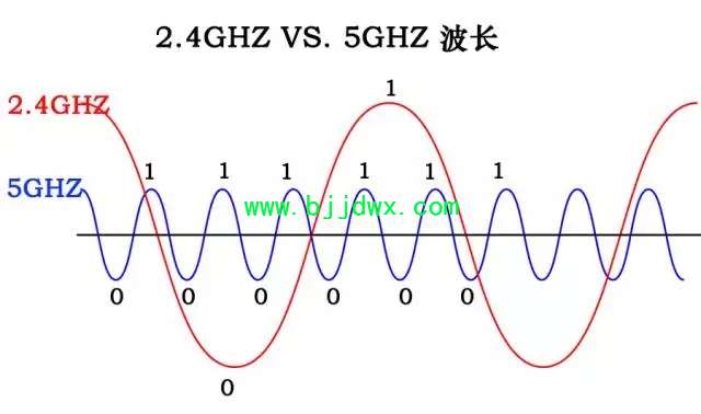

那就从频率说起。所谓频率,就是事物变化的周期,GHz就意味每秒无线电波会改变10亿次。回到初中物理课本上的内容: “频率跟波长成反比。频率越低,波长越长;频率越高,波长越短。
5GHz比2.4GHz频率更高,波长更短…
这就意味着当信息承载在无线电波上传送时,频率越高,相同时间内所携带的数据就越多,网络速率就越快。

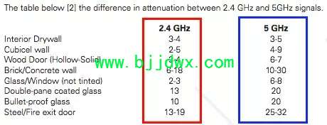

2.4GHz的衰减慢,穿墙性能好,覆盖范围大;5GHz的衰减快,穿墙性能差,覆盖范围小。下图是2.4GHz和5GHz信号分别通过墙壁、门和玻璃等物体时信号衰减对比参考表(单位dB):

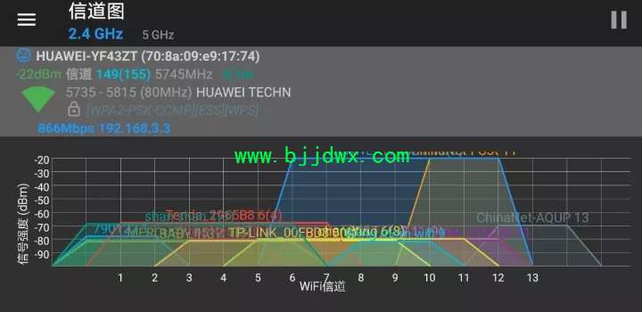

另外,2.4GHz覆盖范围大也意味着接受干扰源的范围大,您用WiFi分析仪就会发现附近有大量工作于2.4GHz频段的无线网络,这会导致互相干扰,影响上网体验。
▲2.4GHz信道被许多设备占用
▲5GHz信道较少设备占用

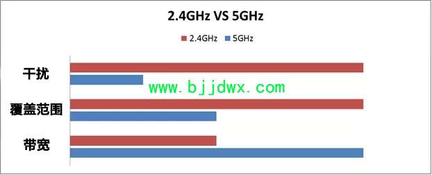

所以,我们用一张图来对比2.4GHz和5GHz频段...
两者各有优缺点,如何将这两者优缺点互补,达到极致的千兆上网体验,这是衡量一个双频段WiFi【路由器】性能的关键。

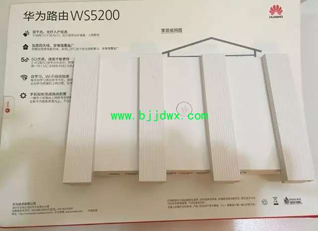

后来,更换为华为WS5200【路由器】,因为该【路由器】支持2.4GHz/5GHz自动切换分流功能。
所谓2.4GHz/5GHz自动切换分流功能,将原来2.4GHz和5GHz各自分离的无线网络统一为一个SSID管理,无线【路由器】根据连接设备的支持频率、信号强度、负荷状态等,自动选择最佳的连接。
