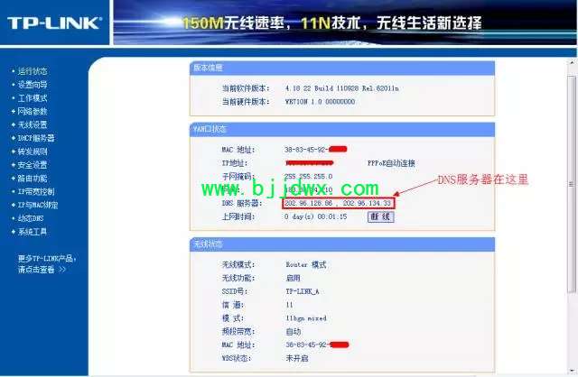

保证任意一台设备连接主【路由器】能正常上网,然后进入主【路由器】的设置界面,然后在左侧选项条中点击「运行状态」,在WAN口状态栏可以找到DNS服务器,一共有两个,主DNS和备选DNS服务器,把它写在纸上待会儿用。
注意:主【路由器】不能开启WDS,否则会导致主【路由器】故障

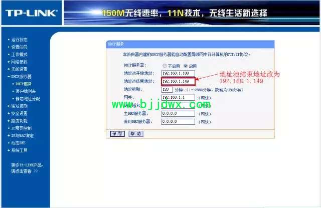

点击「DHCP服务器」->「DHC服务器设置」
把「地址池起始地址」设置为192.168.1.100
把「地址池结束地址」设置为192.168.1.149
其他不管,保存,重启主【路由器】,这样主【路由器】就设置好了。

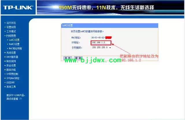

点击「网络参数」->「LAN口设置」
把副【路由器】的LAN地址设置为192.168.1.2防止与主【路由器】冲突,同时也便于管理主和副【路由器】

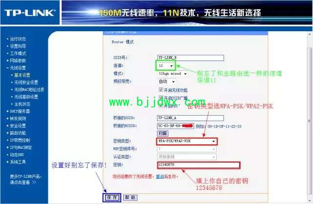

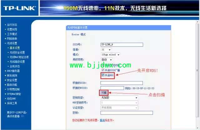

点击「无线设置」->「基本设置」
SSID自己喜欢,但不要与主路由相同,本例以TP_LINK-B为例
信道和主路由相同,选11

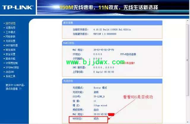

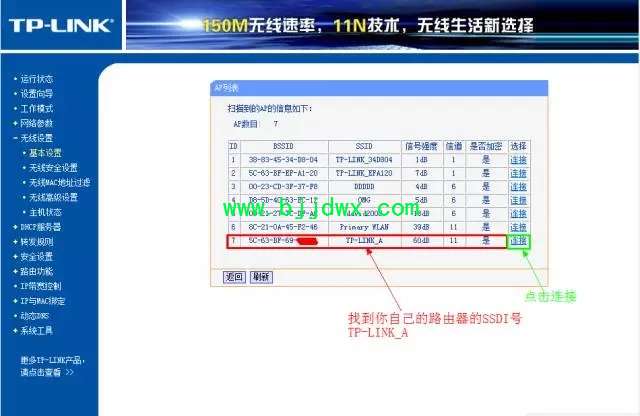

勾选「开启WDS」,在弹出的界面点击扫瞄,得到AP列表以后找到主【路由器】的SSID,即TP_LINK-A,点击右边的「连接」按钮,会回到先前的界面,加密方式选WPA-PSK,密钥填12345678,(保持与主【路由器】一致即可),保存
由于新的WDS功能于老式的Bridge有所不同,更为高级,所以仅需所有副【路由器】开启WDS并填入主路由的信息即可,如主路由开启WDS或Bridge功能,请关闭,否则WDS功能无法使用!
点击「无线设置」->「无线安全设置」
在这里设置副路由的密码,(不必和主【路由器】一样)懒得记就和主路由一样

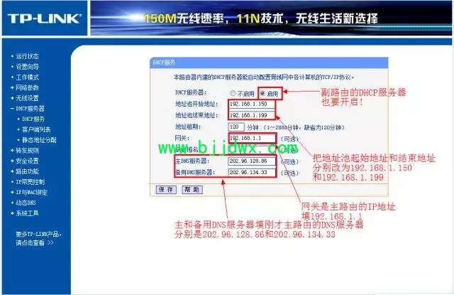

注意:网上很多教程到这里都是一样的,但都缺少下面的关键步骤,所以即使桥接成功也无法上网!
原因在于这些教程都忽略了DHCP服务器设置的步骤,导致设备无法自动获取IP地址而无法上网!
所以副路由的DHCP服务器必须开启!
点击「DHCP服务器」->「DHCP服务器设置」
把「地址池起始地址」改为192.168.1.150
把「地址池起始地址」改为192.168.1.199
只要不和主【路由器】产生交集即可
「网关」填写主【路由器】的IP地址,即192.168.1.1
主和备选DNS服务器填之前写在纸上的地址
保存并重启【路由器】
用无线设备连接一下副路由看看能否上网,若依然不能上网请检查一下前面的步骤是否出错
