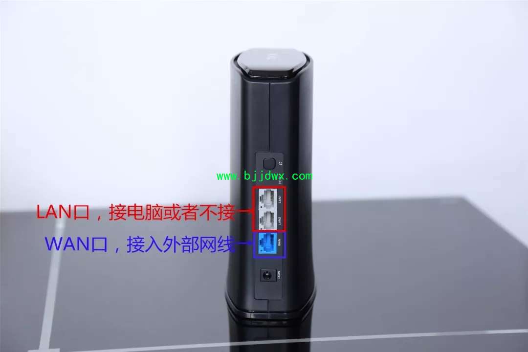

1. 将前端上网的宽带线连接到【路由器】的WAN口,WAN通常都是蓝色的,很容易辨别,产品上也有标注。
2. 上网电脑连接到【路由器】的任一LAN口上(大部分路由都支持手机设置【路由器】,若没有电脑或不需要连接电脑可不连,不影响)。
注:
线路连好后,【路由器】的WAN口,和有线连接电脑的LAN口对应的指示灯都会常亮或闪烁;假如相应端口的指示灯不亮,或电脑的网络图标显示红色的叉 ,则表明线路连接有问题,请检查确认网线连接牢固或尝试换一根网线。

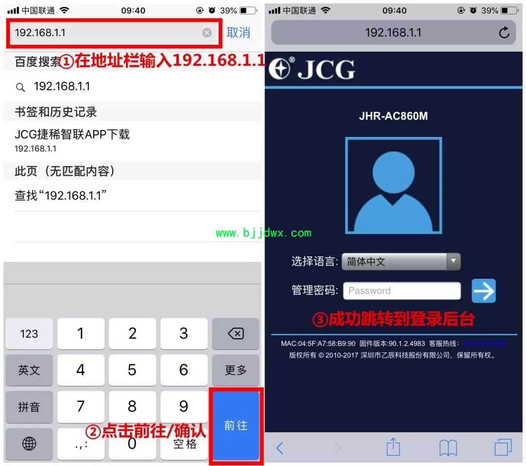

[1] 找到AC860M的(wifi)信号,手机输入(WIFI)密码后连入,在浏览器地址栏输入(不是搜索栏)【路由器】管理地址:192.168.1.1或h1(WIFI).com(JCG捷稀【路由器】通用)。
注意:手机设置网络,一定要用手机原生态自带浏览器也就是出厂时候自带的浏览器。
第三方浏览器不一定支持该功能,比如百度浏览器和必应浏览器,都不支持直接输入网址跳转。电脑设置随便是浏览器都可以。

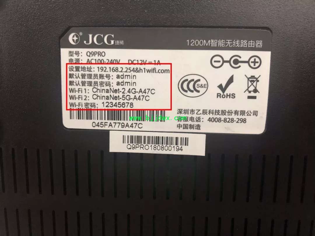

默认(WIFI)名和密码/管理员账号密码/设置地址,在【路由器】底部都可看到。

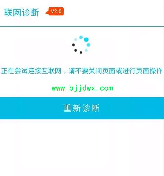

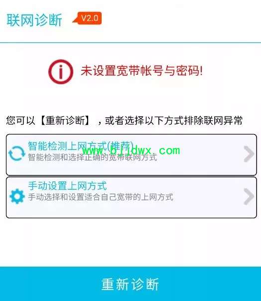

[2]  登录成功后,【路由器】会自动检测当前 网络状态,如下图:

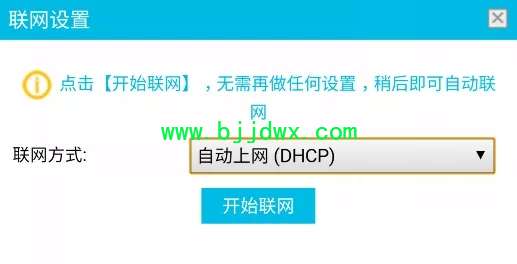

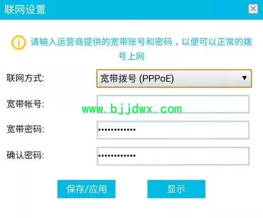

[3] 选择智能检测上网方式,根据检测到的上网方式,填写该上网方式的对应参数:
注意上不了网很大概率是因为输入了错误的用户名和密码,请仔细检查输入的宽带用户名和密码是否正确,注意区分中英文、字母的大小写、后缀是否完整等。假如不确认,请咨询宽带运营商。

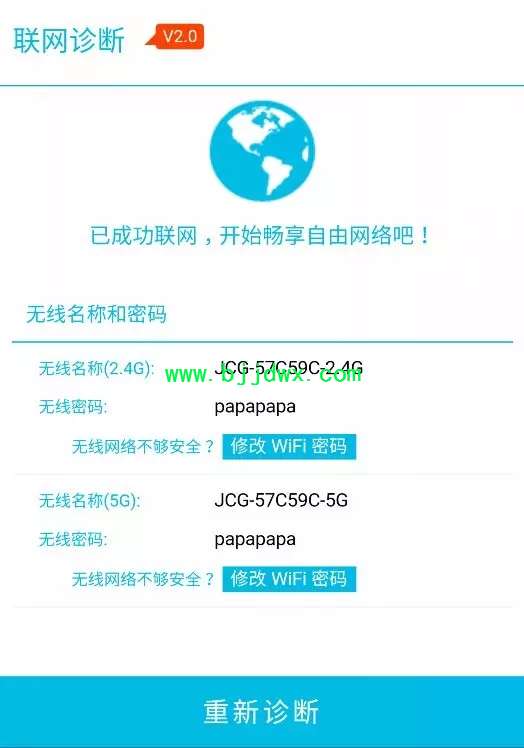

[4] 设置完后会等待1分钟左右,网络设置就完成啦:
需要修改WiFi名/密码,点击上图中的“修改WiFi密码”操作即可。
无线名称建议设置为字母或数字,尽量不要使用中文、特殊字符,避免部分无线客户端不支持中文或特殊字符而导致搜索不到或无法连接。

2.后台登录账号密码在哪里?
答:在机器的背面,贴有相关信息,上面就是原始账号密码。假如没有,就是不用填写,可以直接登录访问,登陆后建议自行设置。
