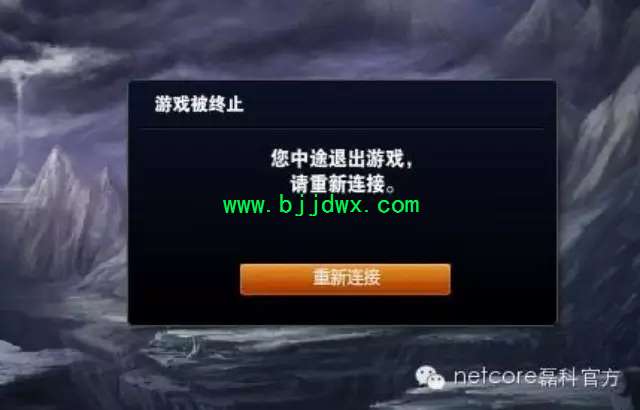

周末在家上网是不是会出现上网不稳定的情况,今天磊科一起与大家分享【路由器】掉线的六大原因,供伙伴们参考:
