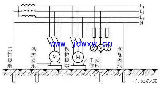

接地种类
常见的接地种类有以下几项:
重复接地、保护接地、工作接地、防雷接地、屏蔽接地、防静电接地等。
重复接地
重复接地就是在中性点直接接地的系统中,在零干线的一处或多处用金属导线连接接地装置。
在低压三相四线制中性点直接接地线路中,施工单位在安装时,应将配电线路的零干线和分支线的终端接地,零干线上每隔1千米做一次接地。
对于距接地点超过50米的配电线路,接入用户处的零线仍应重复接地,重复接地电阻应不大于10欧。
保护接地
电气设备在正常情况下不带电的金属外壳及金属支架与大地作电气连接,称为保护接地。保护接地主要应用在中性点不接地的供电系统中。
倘若不采用保护接地措施,那么人体触及带电外壳时,由于输电线和大地之间存在分布电容而构成回路,使人体有电流通过而发生触电事故。
倘若电气设备采用了保护接地措施,那么人体触及带电外壳时,人体与保护接地装置的电阻并联。由于接地电阻小于人体电阻,此时可以认为通过人体的电流很小,电流几乎不通过人体,避免了触电事故。
工作接地
接地网示意图地是为了使系统以及与之相连的仪表均能可靠运行并保证测量和控制精度而设的接地。它分为机器逻辑地、信号回路接地、屏蔽接地,在石化和其它防爆系统中还有本安接地。

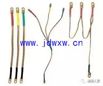

接地线
家用电器设备由于绝缘性能不好或使用环境潮湿,会导致其外壳带有一定静电,严重时会发生触电事故。为了避免出现的事故可在电器的金属外壳上面连接一根电线,将电线的另一端接入大地,一旦电器发生漏电时接地线会把静电带入到大地释放掉。另外对于电器维修人员在使用电烙铁焊接电路时,有时会因为电烙铁带电而击穿损坏电器中的集成电路,这一点比较重要。使用电脑的朋友有时也会忽略主机壳接地,其实给电脑主机壳接根地线,在一定程度上可以防止死机现象的出现。
在电力系统中接地线:是为了在已停电的设备和线路上意外地出现电压时保证工作人员的重要工具。按部颁规定,接地线必须是25mm2以上裸铜软线制成。
电器中,接地线就是接在电气设备外壳等部位及时的将因各种原因产生的不安全的电荷或者漏电电流导出的线路。

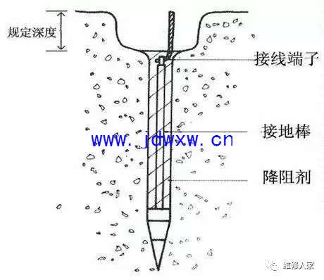

接地体
一根或一组与大地土壤密切接触并提供与大地之间电气连接的导体。

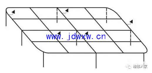

网状地
在大型机房中,对地要求相对严格,目前广泛使用网状地线作为直流地,称为网状地。直流网状地是用一定截面积的铜带在活动地板下面交叉排列成600mm×600mm的方格,其交叉点与活动地板支撑点的位置交错排列,脚点处用锡焊焊接或压接在一起。
为了使直流网状地和大地绝缘,在铜带下面应垫2~3mm厚的绝缘胶皮或聚氯乙烯板等绝缘材料,要求对地电阻在10MΩ以上。直流网状地系统不仅有助于更好地保证逻辑电路电位参考点的一致,而且大大提高了机器内部和外部抗干扰能力。但是网状地系统比较庞大,施工复杂,且费用较高,因而只适用在大型计算机机房中应用。
