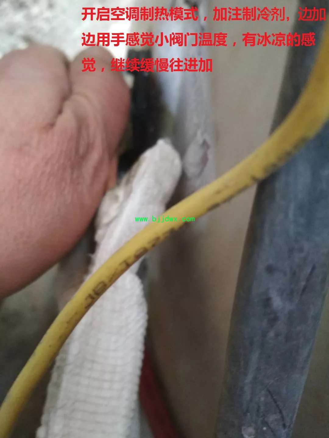

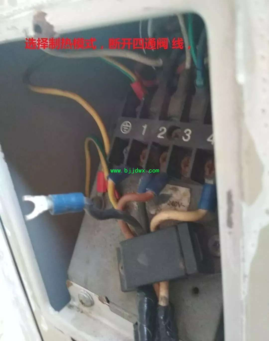

2001年的老格力50柜机空调。客户拆机,已经关闭外机大小阀门,只是没有回收内机的制冷剂。以下是加注制冷剂过程:

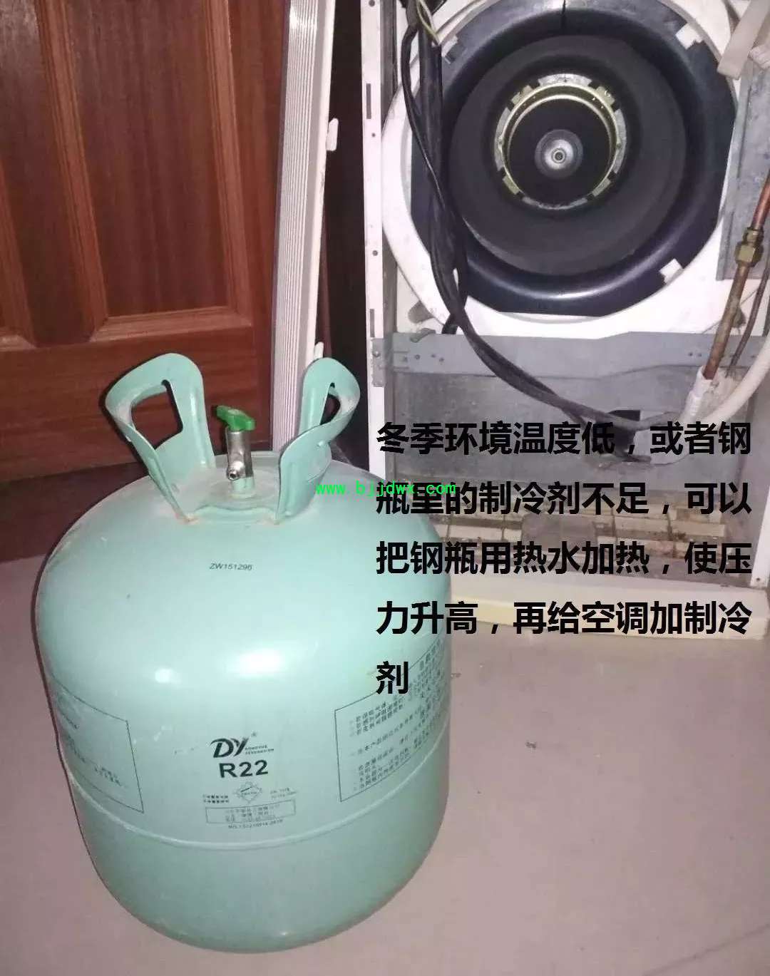

空调选择制热模式,外机或者内机接线端子,断开四通阀线。冬季气温低,钢瓶里的制冷剂不多,可以先用热水加温或者热毛巾包裹。

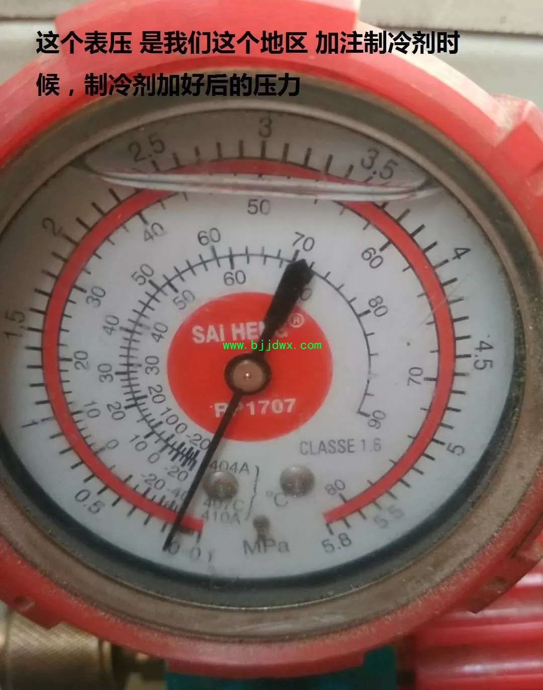

我对加制冷剂从不看压力表,也不以压力表为准,因为每个地方的气温不一样。压力差很多。看压力加制冷剂,越加越糟。感觉效果好了就行,不追求多么精确。

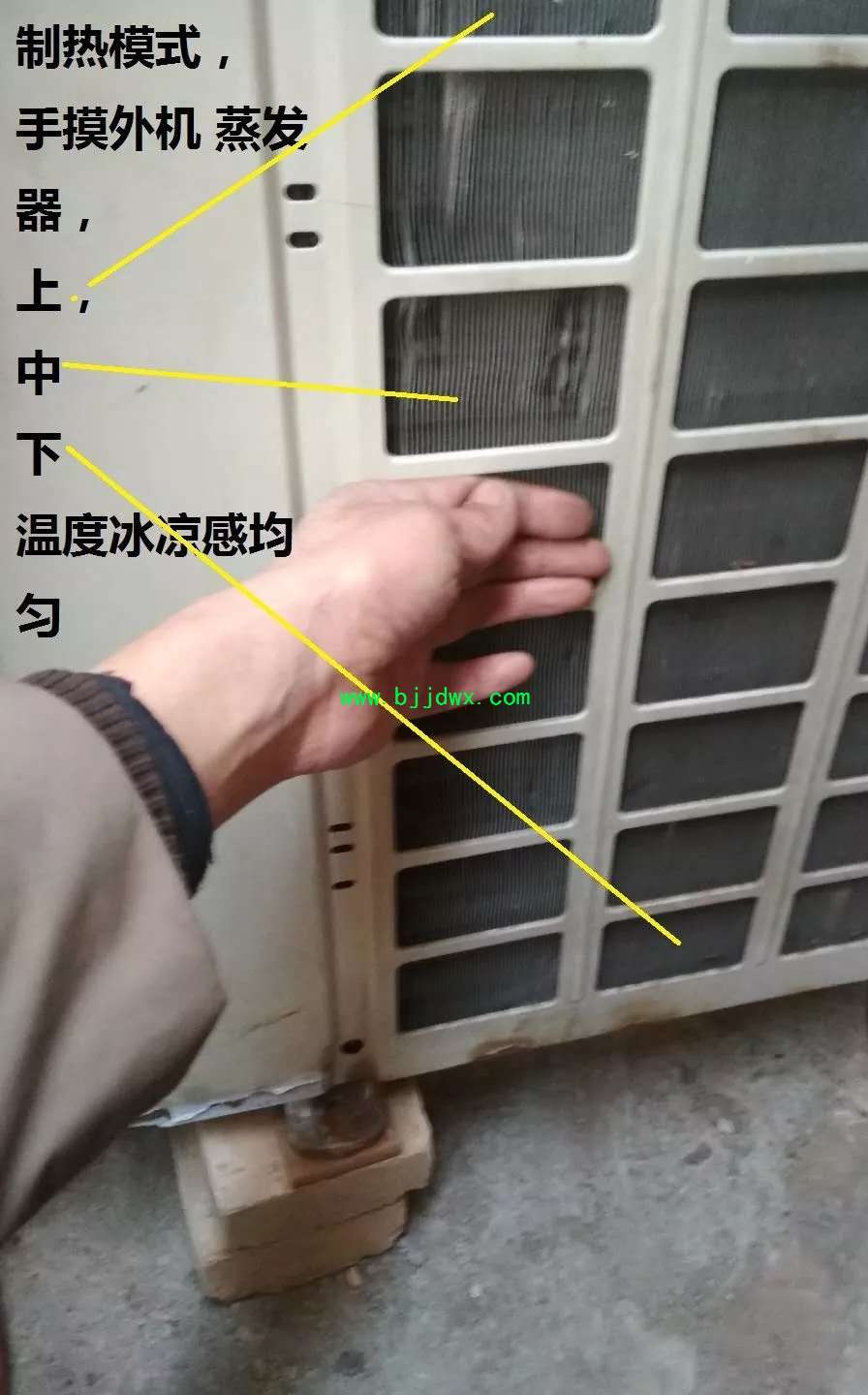

手感法:适合任何一个地区
边加边用手摸外机小阀门,有一种冰凉的感觉,缓慢继续加,边加边摸大阀门也有一种冰凉的感觉停止加注,20分钟后 大阀门的温度比小阀门还冷,有一种渗冰感即为正常了。
小管阀门冰凉,大管子常温,是还没有加够。小管阀门常温,大管子冰凉,是制冷剂加多了。

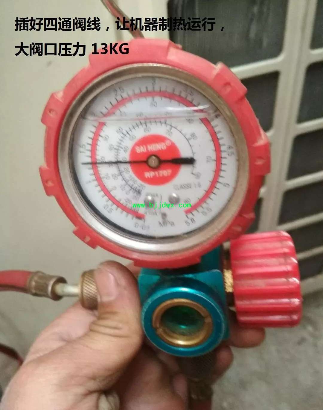

插好四通阀试机,制热模式。

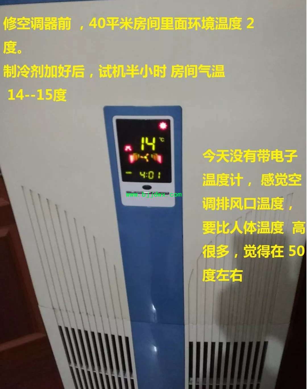

单侧电铺热  6A
空调总电流 12A
试机半小时房间气温14--15度(没有开空调前房间气温 2 度),今天出门没带温度计,感觉出风口温度要比人体温度高很多,大约在50度左右。

经常看到有人说外机大阀门发烫 ,压力也挺高的,空调就是不热,制热模式大阀门的温度相当于压缩机排气口的温度。
大阀门发烫 只能说明 制冷剂加的不合适导致压缩机排气温度高(并不能说明空调就制热好)。

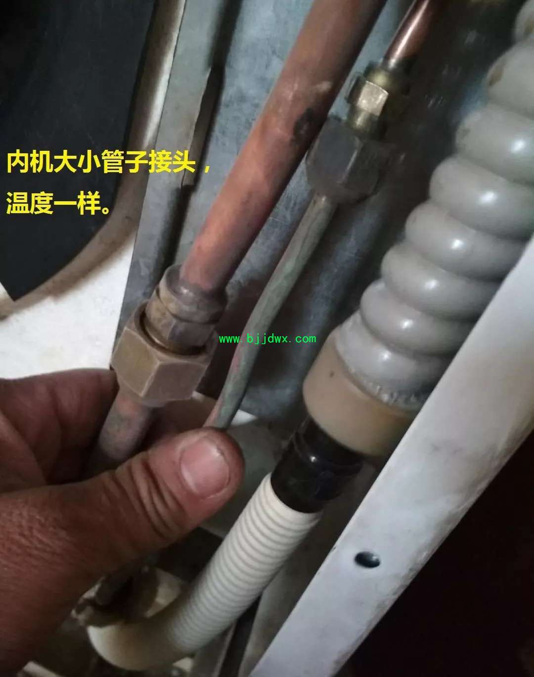

小阀门(或者内机小管接头螺母)是内机的末端, 只有小阀门温度高了 (才能说明内机散热器效果好)。
加制冷剂 以小阀门温度为准,小阀门温度越高,制热越好(你也可以用电子温度计时时检测内机小管螺母出温度)大阀门发烫,小阀门常温 ,那是制冷剂加的 不合适。 (制冷剂加的不是多了,就是少了),制冷剂加的合适了,大阀门也就不烫了,小阀门温度也就上来了。(手摸大小阀门温度一样热,或者大阀门温度稍高于小阀门 )就为正常 。
