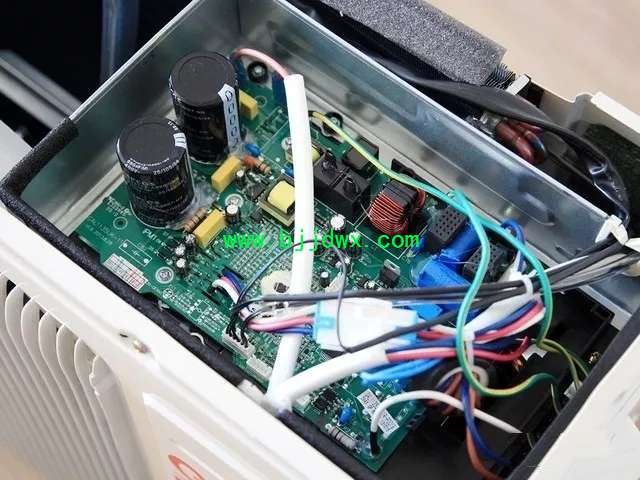

一、电路故障
大家首先想到的应该是管温传感器,经过多年的热胀冷缩,生活在热寒两重天的它,衰老了,阻值漂移了,多多数还不报故障代码,但是,我们火眼金睛的师傅们还是看的出来的,内机管温传感器漂移,严重的开机不报故障代码,整机不工作,不严重的,不报故障代码,内机防冷风时间短或者不防冷风,电加热不工作,对应出现故障代码和不防冷风的师傅都容易判断,我就在这不在这讲解了。
防冷风时间短:用户一般是报修制热效果差,因为由于管温传感器阻值漂移,就会给CPU应该错误的判断,它会向CPU汇报室内热交换器太热了,CPU就强制关了电加热,你小子这么热了你还工作,不一会管温传感器又向CPU汇报室内热交换器还是很热,这时CPU就说:少从外面吸收一定热量吧,这时外风机就会停止运转,减少外机热交换,内机吹出的风就可想而知——温温的风。出现以上情况更换传感器不行,检查传感器电路或直接更换内机板。
室温传感器出现故障,这种现象显示比较直观,一般空调都直接显示室温,显示数值和实际室温不符合,就确定室温传感器坏或相关电路出现故障,这么修相信大家都知道。
还有一个就是室外管温传感器,制冷的时候室外管温传感器漂移阻值变大,并不影响制冷,可是一到冬天制热就不行了,外机没有霜就频繁化霜,这样屋里能热吗?
另一个重要的电路就是四通阀控制电路,他负责着空调制冷制热转换,电路也简单,CPU接受一个制热指令,传感器检测符合条件,CPU然后发出指令,通过驱动电路给四通阀线圈一个工作电压,使四通阀工作在制冷状态。这块维修师傅们都不在话下,一般就是线圈坏,连接线坏,或者驱动电路故障。
