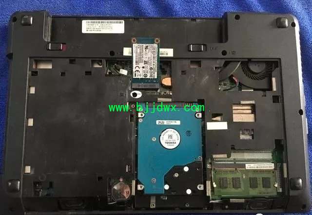

常规固态硬盘安装,我想只要使用电脑的朋友都已经是非常的清楚了,即使有些朋友没见过固态长什么样但是听过的次数可能非常之多了,固态硬盘按体积区分的话有2.5英寸SATA接口(和笔记本的机械硬盘外观及大小一模一样,只是重量比机械硬盘轻很多)、M.2-2280固态硬盘和M.2-2242三种常见类型固态硬盘,假如您的电脑购买时间比较早的话,您的电脑可能不支持M2-2280或2240固态硬盘,因为您的电脑主板可能不带M2接口,这样的话,您想要装固态硬盘只能装2.5英寸SATA接口类型的固态硬盘。小编今天有幸遇到一位电脑“奇才”,他自己购买的固态硬盘装到电脑主板上面后发现固态硬盘长了很多,焦急之下把电脑搬来找小编帮忙了,小编一眼看去心情是非常的愉悦啊,我真心当他面忍不住笑了。我把照片拍给大家看看,希望懂行的朋友不要笑掉了自己的大门牙哦:
这位朋友的联想G480笔记本电脑(加固态)
如图所示大家看到后有没有什么想说的话呢?这款笔记本电脑本来主板上面就是不带M2接口,他这固态硬盘插的位置是无线网卡的位置,难怪这位朋友说固态硬盘长了很多啊。就是像这些半懂不懂的人才会弄这么一出,说他一点不懂吧他还知道买M2固态硬盘,知道有这种类型的固态存在并且还在主板上面找到到稳合的插口。说他懂吧却闹出这么个笑话。我们看看这插固态硬盘的位置:
近拍特写

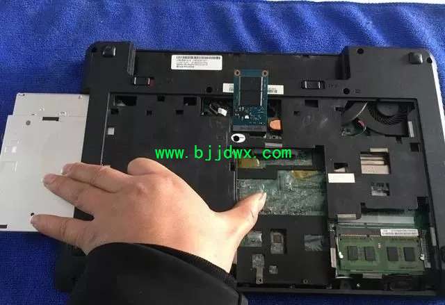

这位朋友把原本接口上面的无线网卡拆了然后装上这固态硬盘,固态硬盘装上后发现长了很多。这款G480只有一个内存条槽,我想假如要是加装内存条的话他应该把这内存条插到哪上面去呢?像这种类型的笔记本电脑要想加装固态硬盘只能通过2种方法实现,第一种就是去除原来的机械硬盘,购2.5英寸的固态硬盘换上去。第二种方法就是原来机械硬盘不动还是保留,把光驱拆掉加个光驱位固态硬盘支架来实现加装固态硬盘的需求。如下图所示:
