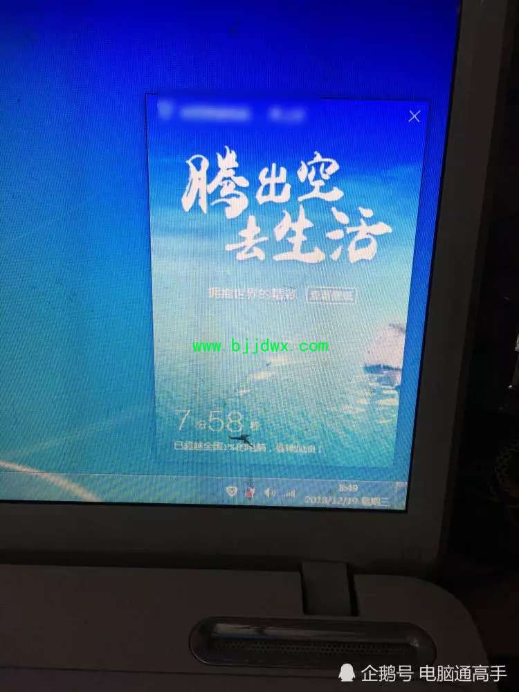

以上的这种情况我想很多人都遇到过吧,有些人可能就是想不明白,电脑的配置也不算低了,为何就是这么卡呢?其实主要问题是出在系统和硬盘上面,一般出现这种情况的电脑大多数都是电脑的操作系统使用时间太久了,有这情况的朋友可以回想下看看小编说的对不对?操作系统使用太久且平常使用不会维护保养的朋友肯定会是以上问题的结局,硬盘使用的是机械硬盘也是以上故障的因素之一,机械硬盘使用的是传统的磁头盘片技术,加载程序时寻道时间长,加上系统使用时间久缓存及程序垃圾的碎片过多伴随硬盘可能老化等原因直接导致本文叙述的缓慢延迟故障。下面一位朋友由于开机开出了7分58秒,一气之下两拳头砸向自己的电脑,结果没有依赖了直接解决问题,如何解决问题呢?不是砸就解决了而是砸后电脑彻底进不了系统直接升级更换硬件了,这7分58秒的开机速度实在让人有点接受不了啊:
开机开出了7分58秒

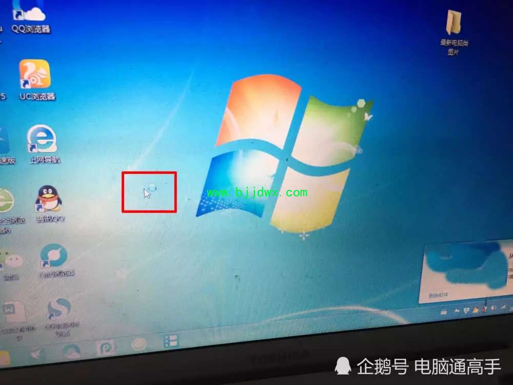

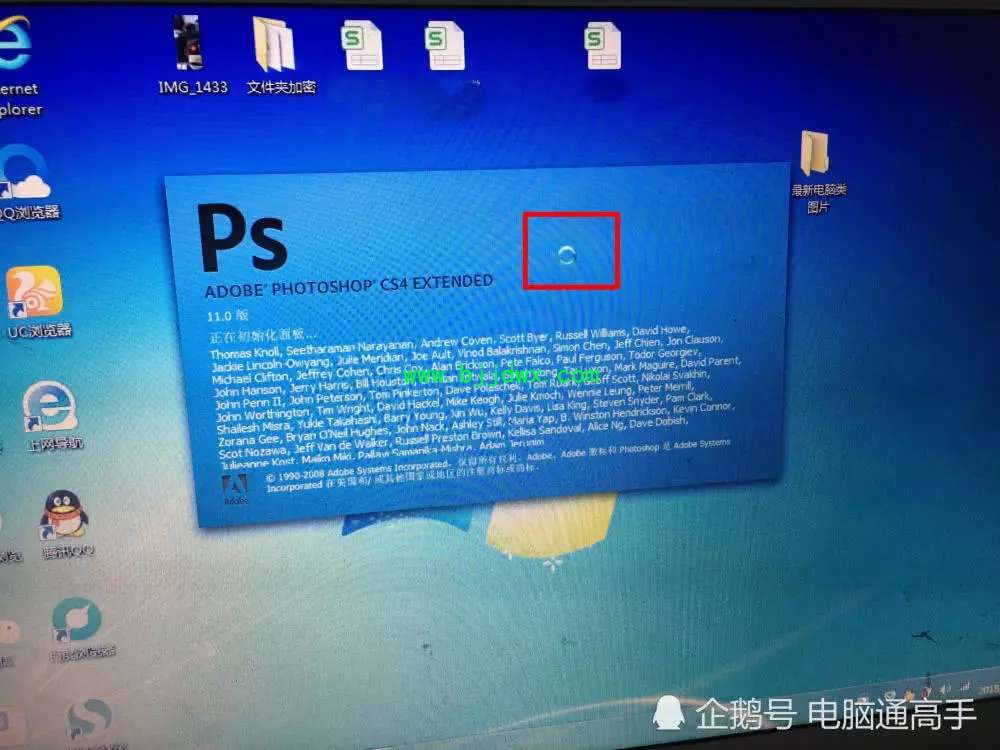

假如光是这7分58秒的开机时间为了节约金钱我们可以受损啊,可是等到进入桌面后还是不能使用,鼠标开程序就转圈,如下图所示:
开程序就转圈也进不去一会屏幕显白提示无响应
不开程序鼠标也是一直转圈无法使用

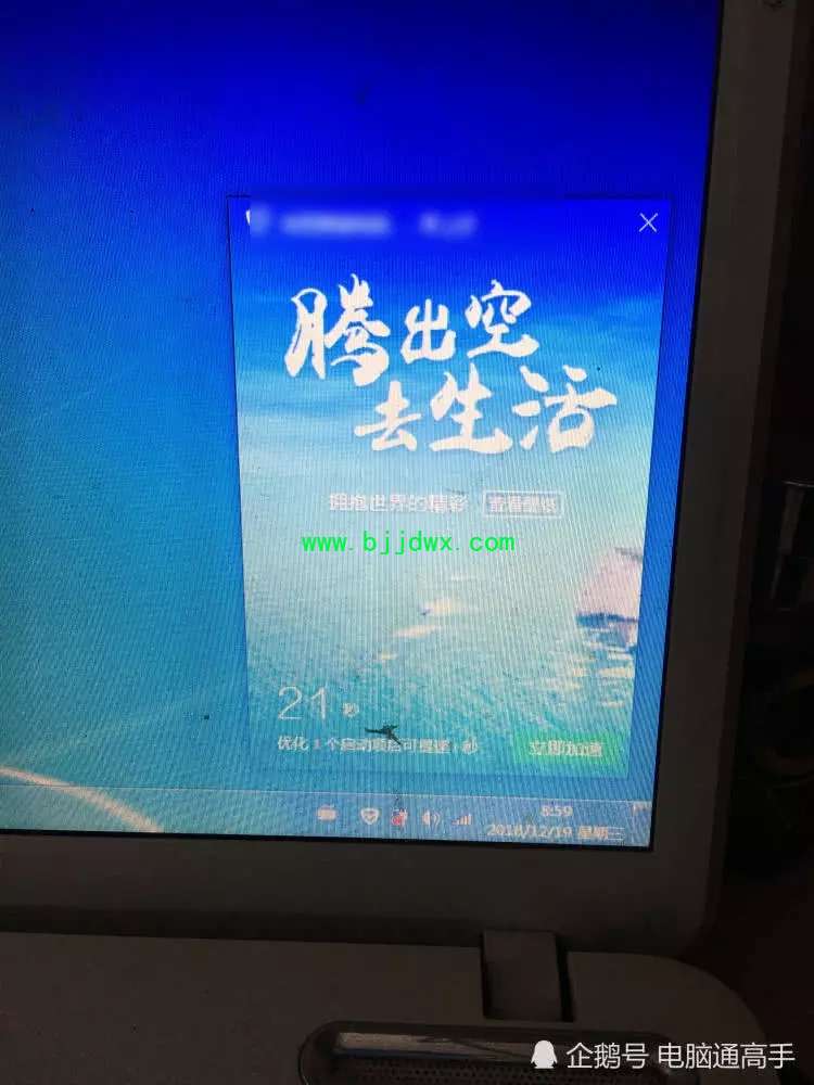

这位朋友气的不轻说无论如何都要把这个问题解决了,其实解决这个问题非常简单,也许朋友们心里已经有答案了,不错,就是你们想的那样:换固态硬盘,假如预算足够的话再升级下内存条。这里需要注意的是:不是装了固态硬盘电脑的速度就快了,是把固态硬盘装到电脑里面后再把操作系统装进固态硬盘里面这样速度才能快哦。这位朋友的电脑全部弄好了,是把他砸坏的机械硬盘换成固态硬盘了和在原来4G内存条的基础上再加装了一根4G内存条组成8G,我们再看看升级后的8G内存条和再次开机速度:
硬件升级完成开机21秒
这样已经完全解决了这位朋友的电脑故障,已经成功的把电脑开机7分58秒速度提升至21秒并且21秒进桌面后鼠标不转圈立刻就能操作使用了。
