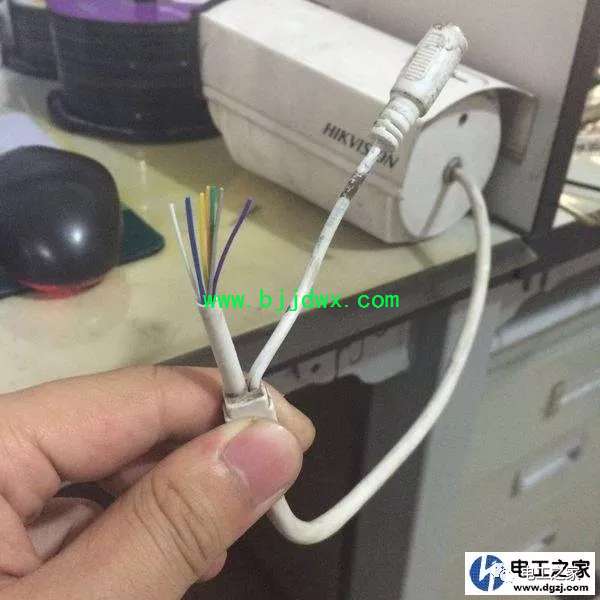

1、把剩余的尾线一根一根用打火机烫一下,然后快速捏一下,以让里面细小的不知道是铜丝还是什么丝的金属漏出来。
2、剪了一根30厘米的网线,一头按照上面的方法,同样露出铜丝。
3、同样是8条线,按照顺序对应一 一对接,这里涉及到一个困扰无数网友的问题,就是海康威视的8条线的颜色跟我们正常的网线是不一样的。海康威视的尾线的
8条线的颜色分别为:橙、黄、绿、紫、灰、蓝、棕、白。而我们正常的网线的8种颜色分别是:橙白、橙、蓝白、蓝、绿白、绿、棕白、棕。这里只是说明一下网线的8种颜色,并没有按照568A或者568B的排线标准来。
经过我一番测试,终于找到了把8种颜色一 一对应上了。这里可以保证绝对正确,因为我已经使用上了。
摄像头的8种颜色:橙、黄、绿、紫、灰、蓝、棕、白
分别对应双绞线的8种颜色:橙白、橙、绿白、蓝、蓝白、绿、棕白、棕
简化一点用网线的568B顺序分别对接就是:橙白(接橙色)、橙(接黄%色)、绿白(接绿色)、蓝(接紫色)、蓝白(接灰色)、绿(接蓝色)、棕白(接棕色)、棕(接白色)。
