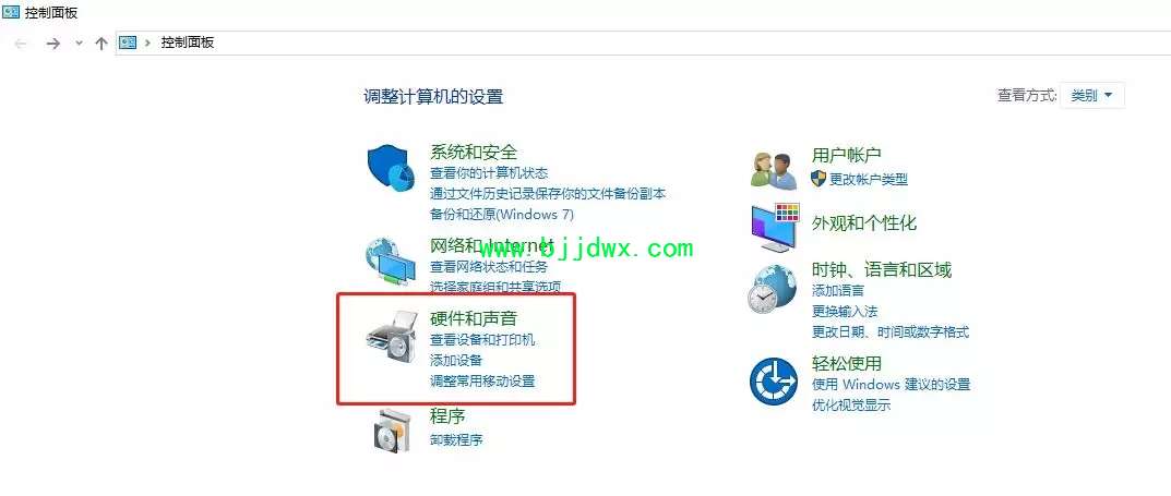

点击【开始】,选择【设置】,在打开页面选择【硬件和声音】。

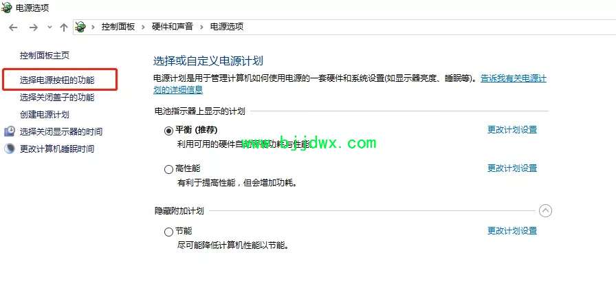

点击【电源选项】,在左侧项目中点击【选择电源按钮的功能】。

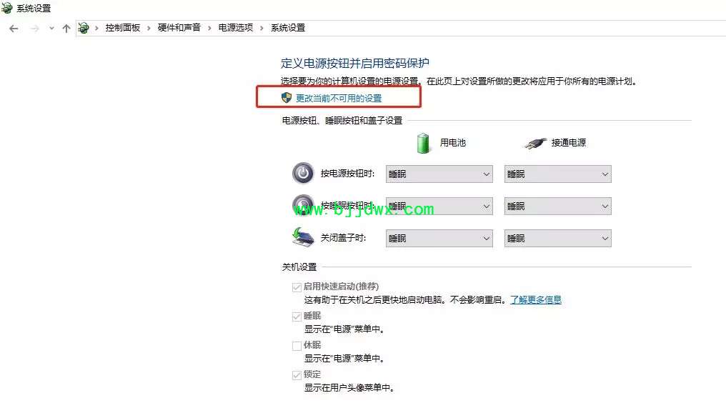

这时候我们可以看见关机设置处是灰色的,操作受限。别着急,点击下【更改当前不可用的设置】即可。

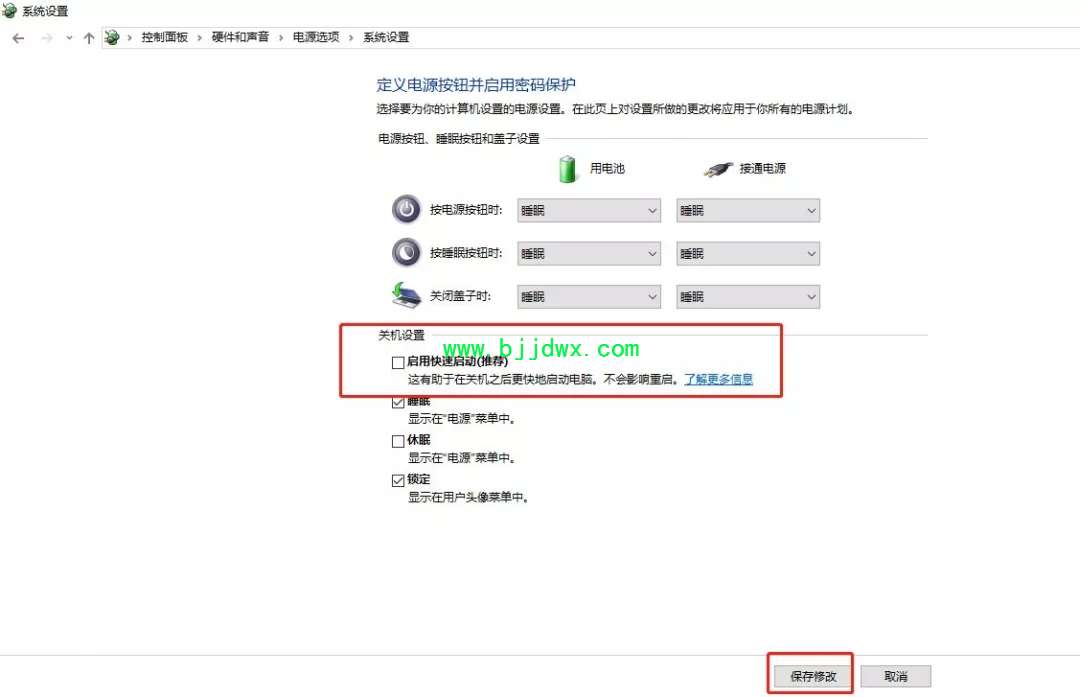

接着将“关机设置”中的【启用快速启动】取消勾选,点击【保存修改】就完成啦!
