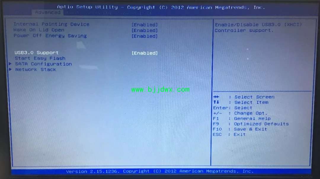

先在开机状态下按【F2】进入BIOS界面。
按【→】方向键选择【advanced】。

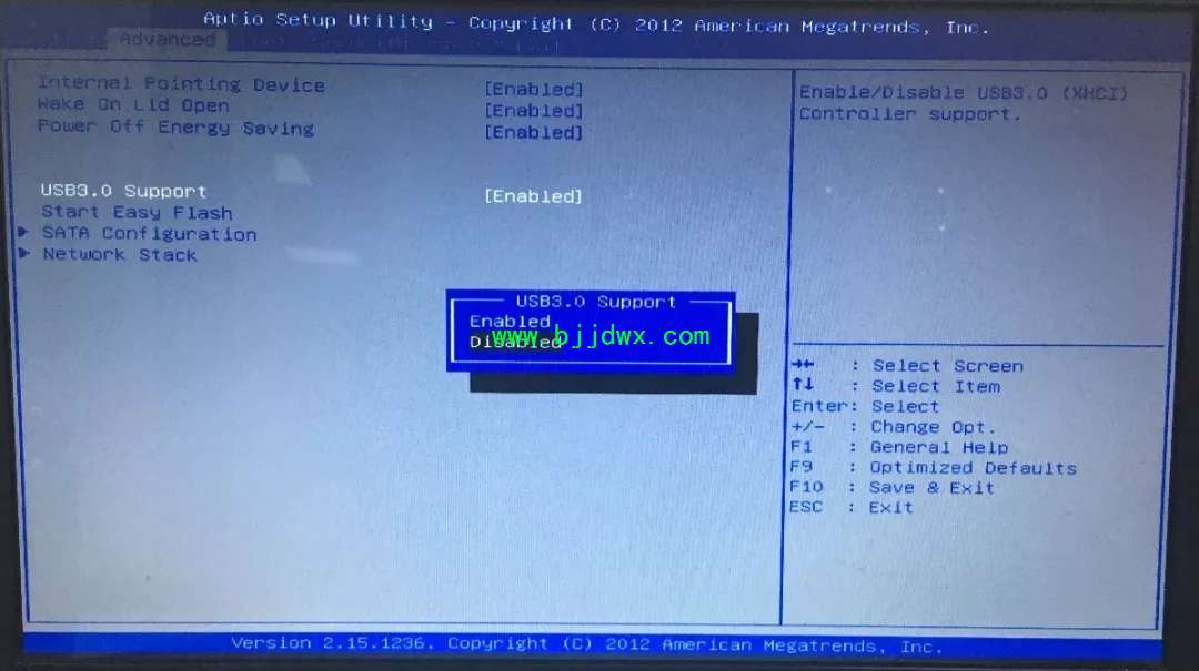

按【↓】方向键选择【USB3.0 Support】按下【回车键】,选择【Disabled】。
按【F10】,选择【YES】按下【回车键】,这样就回到开机页面啦!
