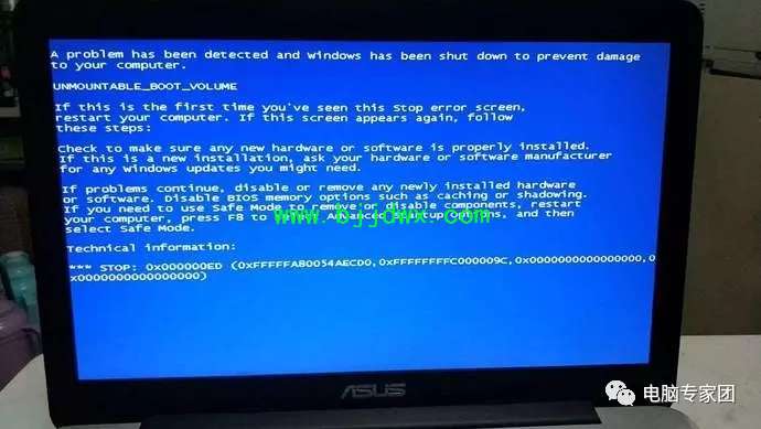

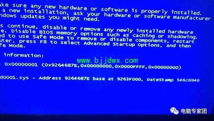

电脑经常时不时出现蓝屏,出现蓝屏故障又不知道如何解决,电脑蓝屏的故障要从两个方法来分析,一个是软件,一个是硬件。
软件问题
经常性的蓝屏从软件方面来考虑,有可能的原因有,中毒,系统损坏等等。假如运行某个程序出问题,那么卸载这个程序试试。假如无论做什么都蓝屏,那么怀疑系统有问题。
可以进安全模式测试一下,或是重装系统测试一下,假如还是蓝屏那么考虑硬件故障。
1.软件不兼容。可卸载最近预装的软件。
2.驱动过旧,更新到最新驱动程序。
3:电脑病毒感染,可对电脑进行全盘杀毒。

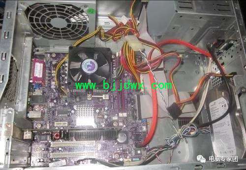

硬件故障
电脑硬件引起的蓝屏比较常见,比如内存的问题较多,内存不稳定,接触不严,主板有要损坏的器件等等。
一般硬件故障的表现是黑屏,死机之类的。假如是蓝屏多数是某个硬件不稳定。可以清清灰,把所有配件插紧再测试,假如还有,只能换件测试了。
1.内存条金手指或者内存条故障。可拔下内存条用橡皮檫擦拭内存条金手指。按原位装回。
2.机箱内存灰尘过多,可打开电脑机箱盖,对机箱进行清理。注意清理机箱内部必须断开电源。
3:CPU高温。可对CPU风扇叶片进行灰尘清理,然后重新涂抹硅脂散热胶。假如风扇出现转速难,建议更换新的风扇。
4:假如装有独立显卡,可对独立显卡金手指进行清理。

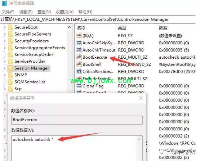

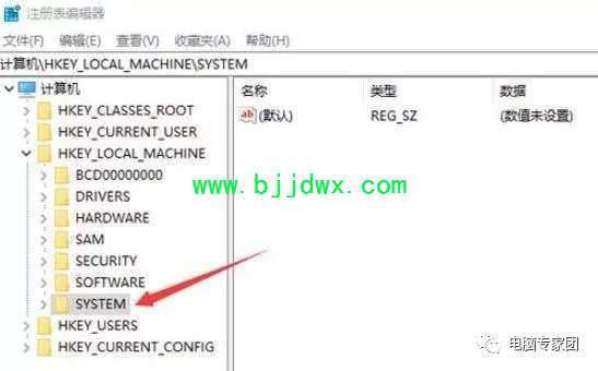

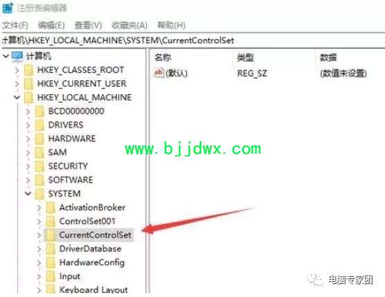

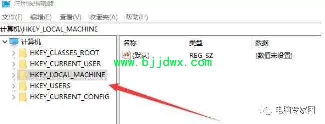

最后在教大家一个启用电脑自动蓝屏修复的方法。打开运行窗口。在运行窗口输入Regedit 打开注册表编辑器。
依次展开“HKEY_LOCAL_MACHINE SYSTEM CurrentControlSet Control SessionManager ”,在右侧找到BootExecute项,双击将其值设置为“ autocheck autochk 。 经过这样设置以后,假如电脑出现蓝屏,将会在电脑重启后自动运行自检程序,试图对系统中存在的错误进行修复
