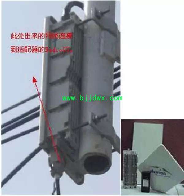

3、此设备是中心站设备,中心站设备的适配器Internet口用网线连到交换机上。

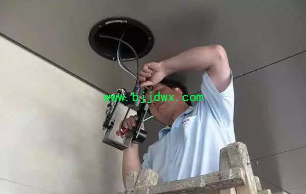

四、开始安装

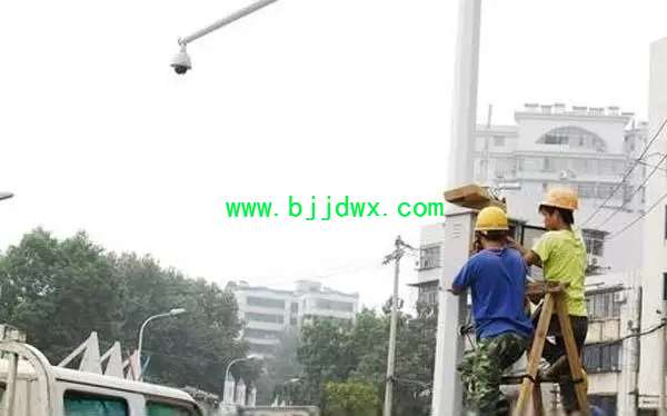

本站家电维修网https://www.jdwx.cn/bjjdwx/是以家电维修技术交流为中心的技术论坛:安装中心站设备,中心站应该安装在机房附近位置,安装完成要把线连好并通电。下图:

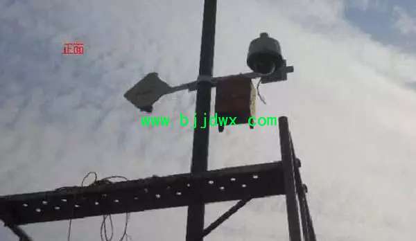

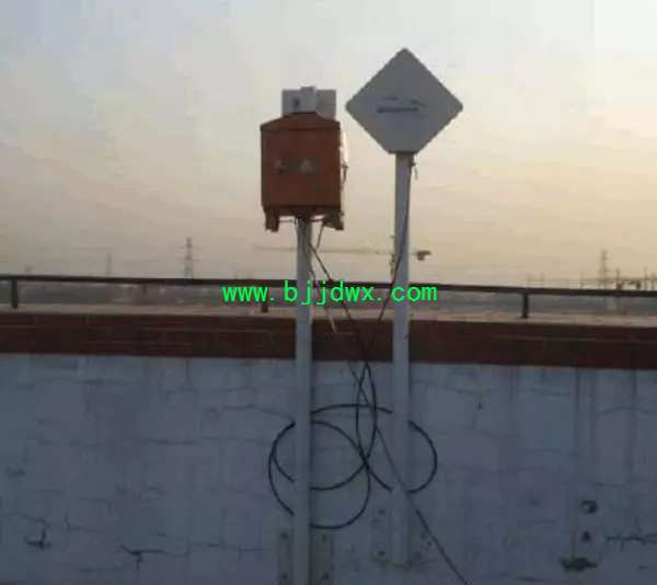

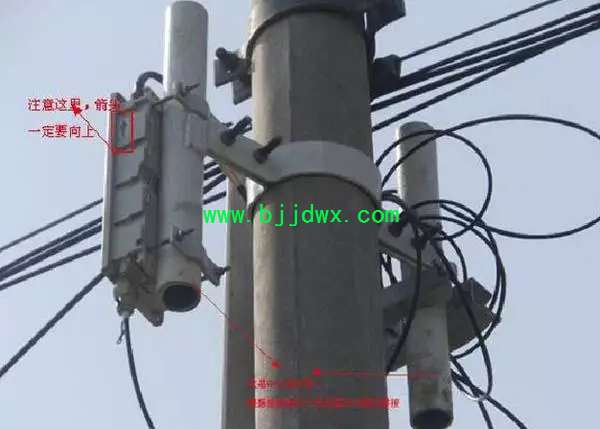

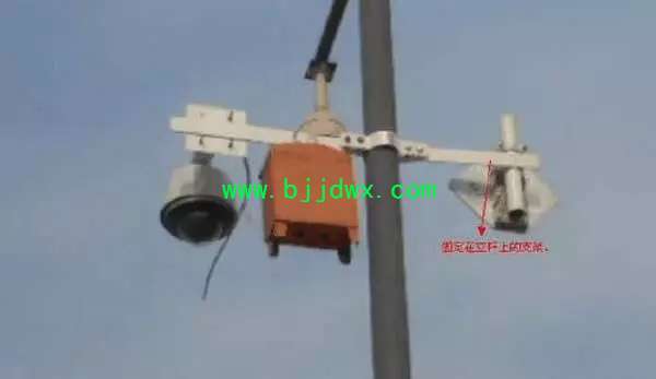

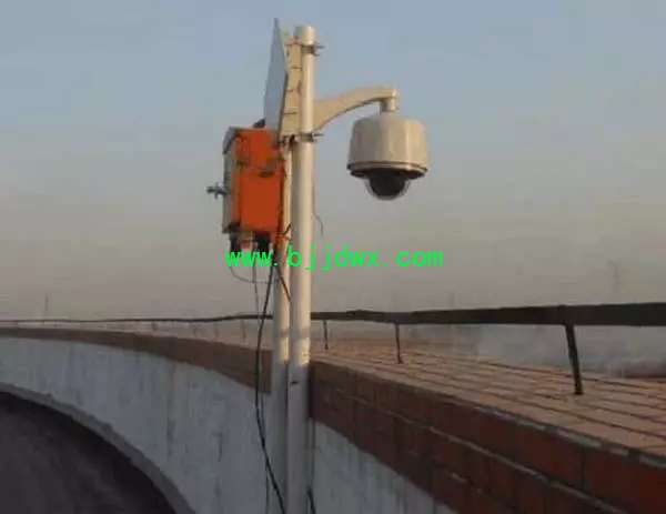

第二步:安装远端天线。

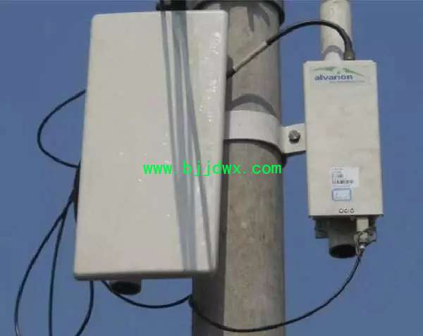

1、 首先在现场取到电源。
2、 把天线通电,球机可以先不通电。
3、 通过调整方位就能看到天线是否有信号 , 信号强度必须保证3格以上。

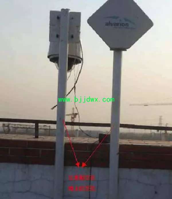

4、 固定好支架、球机、球机、天线、防水电源箱。
5、 检查连线注意防水。具体参考下图

4、远端天线与基站之间不要有障碍物
5、所有天线要求在一个面上,不要求在一条线上
