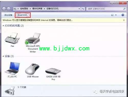

  首先,无论使用哪种方法,都应先进入【控制面板】,打开【设备和打印机】窗口,并点击【添加打印机】,如下图:
        接下来,选择【添加网络、无线或Bluetooth打印机】,点击【下一步】,如下图:

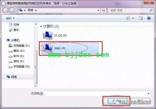

         选择【浏览打印机】,点击【下一步】,如下图
        找到连接着打印机的计算机,点击【选择】,如下图:
        选择目标打印机(打印机名就是在第二种中设置的名称),点击【选择】,如下图:

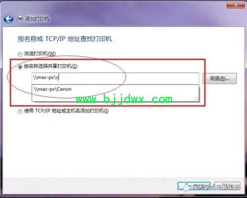

        在【添加打印机】窗口选择【按名称选择共享打印机】,并且输入“\\计算机名\打印机名”(计算机名和打印机在上文中均有提及,不清楚的朋友可分别查看第二步和第四步设置)。假如前面的设置正确的话,当还输入完系统就会给出提示(如下图)。接着点击【下一步】。

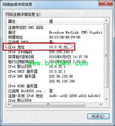

        注意:假如此步操作中系统没有自动给出提示,那么很可能直接点击【下一步】会无法找到目标打印机,此时我们可以把“计算机名”用“IP”来替换,如下:例如IP为10.0.32.80,那么则应输入“\\10.0.32.80\Canon”。

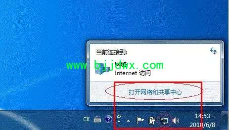

        查看系统IP的方法如下:
        在系统托盘的【网络】图标上单击,选择【打开网络和共享中心】,如下图:

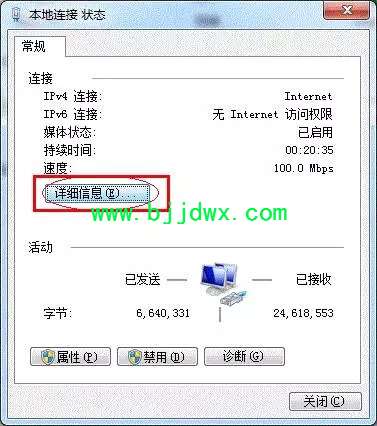

        在【网络和共享中心】找到【本地连接】,单击,如下图:
        在弹出的【本地连接 状态】窗口中点击【详细信息】,如下图:
        下图中红圈标示的【IPv4 地址】就是本机的IP地址。

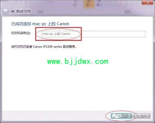

        接下来继续前面的步骤,和第一种方法一样,系统会找到该设备并安装好驱动,读者只需耐性等待即可(如下图)。

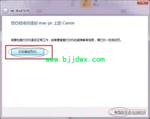

        接着系统会给出提示,告诉用户打印机已成功添加,直接点击【下一步】,如下图:
        至此,打印机已添加完毕,如有需要用户可点击【打印测试页】,测试一下打机是否能正常工作,也可以直接点击【完成】退出此窗口,如下图:

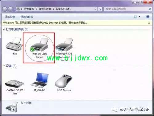

        成功添加后,在【控制面板】的【设备和打印机】窗口中,可以看到新添加的打印机,如下图:
