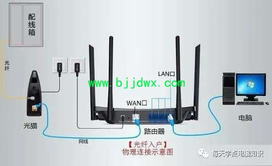

猫(MODEM)或者是交换机与【路由器】连接口(WAN):此接口用一条网线与家用宽带调制解调器(或者与交换机)进行连接。
电脑与【路由器】连接口(LAN1~4):此接口用一条网线把电脑与【路由器】进行连接。

1、WAN口与LAN口一定不能接反

简单的【路由器】连接示意图
