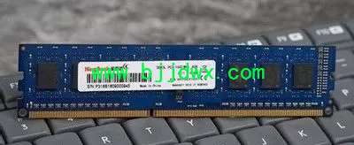

应该大部分人都知道什么是双通道内存了吧?现在的主板基本支持双通道内存,当然也有三通道或者四通道,不过主要以双通道为主。两根内存条组建双通道后,就能获得双倍的性能,那么怎么才能确认是否组建了双通道?
双通道
假如两根内存条不组建双通道,那么当内存在读写数据的时候,每次都只有一条在读写,一条装满了再换另一条,假设内存条速度为100,那么即使查了两条,速度也是100,并不会增加,只不过容量增大而已。
若我们的主板支持双通道,那么两根内存条就可以组建双通道内存,此时两根内存对数据的读写是同时进行的,效率是非双通道的两倍,也就是200,在容量增加的基础上也提高了内存数据的读写速度,这就是双通道的好处,N通道就是以此类推。

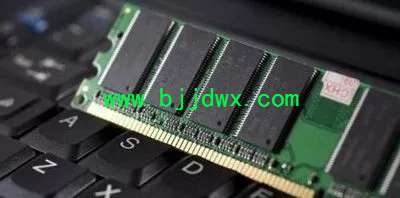

怎么组建双通道
绝大多数主板有两个或四个内存条插槽,普通主板最高就是支持双通道。两个插槽就不提了,以四个插槽为例,插槽命名为A1/A2/B1/B2,假如要组建双通道,就必须做到A1/B1或者A2/B2,两个内存条不能挨着,代数必须一样这就没什么好说的了,并且容量也必须一样大小。假如频率和品牌也都一样当然是最好的。
怎么判断组建成功
内存条按照要求插好后,就一定成功组建双通道了吗?这可不一定。是否成功组建,必须测试下才行。很多人都会用CPU-Z来检测内存,在软件上确实可以显示双通道,但这个方法其实不靠谱。
最好的方法就是直接测试内存组建后的性能表现。可以用AIDA 64软件进行内存性能测试,首先可以去查询一下自己所用内存的单通道读写速度是多少,然后再检测一下组建双通道后的读写速度,假如翻倍,那就说明是成功的,当然,也可以直接测试一下单通道时的情况,然后再测试双通道进行比对。

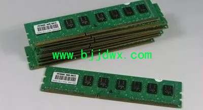

1、两条4G内存和一条8G内存是可以组建双通道的,首先就是把两个4G内存放到同一通道中,然后8G内存使用另一个通道,就是A1/B2/B1。
2、有些主板可以支持不同代数的内存条,但这并不意味着能够同时使用,比如有些主板可以支持DDR3和DDR4,但你是不能同时插上DDR3和DDR4的。
3、不同频率的内存条也可以组建双通道,但这样会浪费高频率的内存,这就是木桶效应。
4、多数主板四个内存插槽随便插可以组建双通道,但有些还是必须隔开才行。

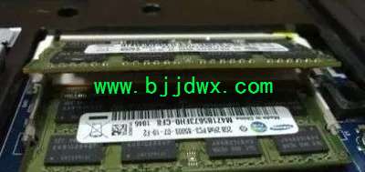

5、笔记本内存条有标压和低压之分,就像CPU一样,正常情况下,笔记本加内存条时,必须满足电压一致,不过电压不同也能用,并且还能组建双通道,然而这可能导致死机或蓝屏问题。
