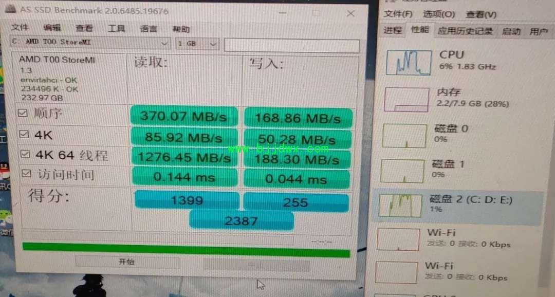

安装完软件之后,有三种模式可选,小编错误的用SATA固态加速了傲腾内存,因为与系统启动顺序有关,用第二项得到了以下结果。

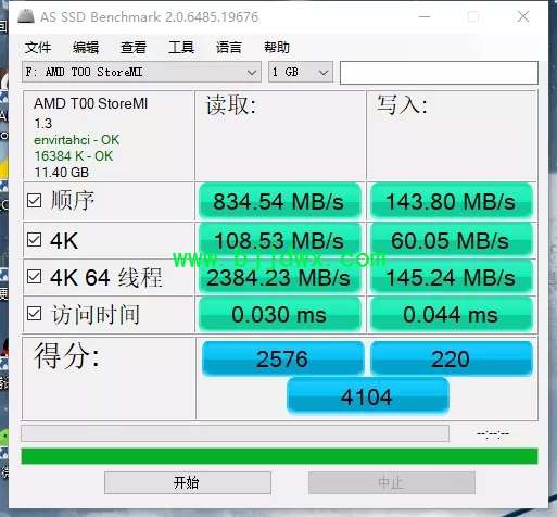

还原加速后,先在BIOS里调整硬盘启动顺序,优先傲腾内存、次选SATA固态,用第一项加速,结果如下。

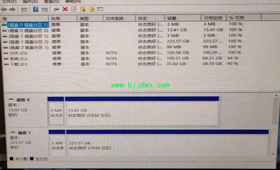

加速成功后,系统磁盘分区状态

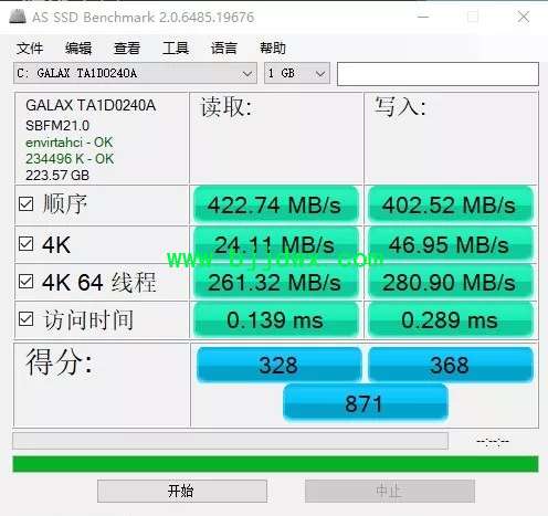

加速后的跑分(注意磁盘名称)
很多人会告诫小编,这样的加速可能并不稳定,甚至会丢失重要的数据,小编在局域网下搭建的NAS,能很好的解决重要文件的保存(多备份真的是个好习惯,虽然有时候整理起来会很烦)。
这样的结果可能大家不够满意,尽管有着高跑分,并不代表着稳定性,顺序读写的速度也不如真正的NVME来的漂亮,但是这个加速工具还可以占用2G运行内存来做缓存使用,大大加快顺序读写的速度,可怜小编的主机只有8G的内存,这个想法就打消掉了(2G运存没了啊)。
