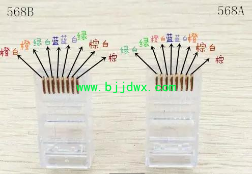

摘要: 将网线剪断重新将外表的皮拨开,将网线与这个顺序排列好,一般5类6类线序:橙白、橙、绿白、蓝、蓝白、绿、棕白、棕。按你说的颜色和实质不一样,可以拿接好的可以使用的水晶头,把外皮割开,大概10厘米左右,也可割 ...
将网线剪断重新将外表的皮拨开,将网线与这个顺序排列好,一般5类6类线序:橙白、橙、绿白、蓝、蓝白、绿、棕白、棕。按你说的颜色和实质不一样,可以拿接好的可以使用的水晶头,把外皮割开,大概10厘米左右,也可割断两小节,然后用透明胶把你的颜色粘到上面,两头粘法一样。按照上面568b的线序,把你的线捏紧插入水晶头,用水晶头钳压紧。两边方法一样,按照粘透明胶的线序,做水晶头。不会出错,哪怕全部是一样颜色的线,这方法同样管用。
两头色序一样就可以了!
