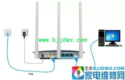

一、线路连接
      将长城宽带提供的网线连接到【路由器】的WAN口,电脑连接到【路由器】的1~4任意一个LAN口。请按照下图方式连接:
连接好线路之后,请确认对应接口指示灯常亮或闪烁。假如您使用笔记本无线连接来设置【路由器】,请先确保连接上【路由器】的无线信号后再进行下一步设置。双频无线【路由器】,默认会发射TP-LINK_XXXX、 TP-LINK_5G_XXXX两个无线信号(在底部标贴可以查看到,XXXX为标贴上MAC地址后四位),默认无线没有密码,连接任一信号即可。

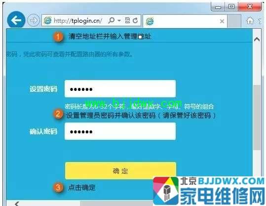

二、登录管理界面设置【路由器】
      所有【路由器】设置均大同小异,不同的是新版界面不一样,以TL-WR866R为例,登录地址由之前版本的192.168.1.1地址改为以域名形式 tplogin.cn登录,提高了安全级别,必须设置【路由器】登录密码才能进入下一步操作。在这里设置【路由器】登录密码,注意:这里不是wifi连接密码,这个密码是用来以后管理【路由器】,更改WiFi密码等用的。

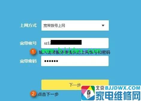

三、输入宽带帐号和密码
      【路由器】会自动检测上网方式,如检测为“宽带拨号上网”,在对应设置框中输入运营商提供的宽带帐号和密码,并确定该帐号密码输入正确,点击“下一步”:
注意:76%的用户因为输错宽带帐号密码导致无法上网,请仔细检查输入的宽带帐号、密码是否正确,注意区分中英文输入、字母大小写、后缀是否完整等。假如不确认,请咨询宽带运营商。

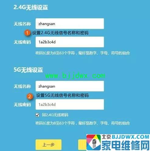

四、设置无线名称和密码
      分别在2.4G与5G无线网络中设置对应的无线名称和无线密码。“无线名称”建议使用数字或字母组合,请勿使用中文,“无线密码”建议设置8~63位的数字与字母组合,点击“确定”。如下:
注意:2.4G、5G的无线名称、无线密码建议设置相同,终端可以在2.4G和5G网络之间漫游。
