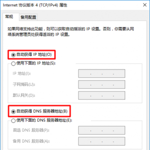

2、检查电脑IP地址设置
电脑本地连接(以太网)选项中的IP地址,需要设置为自动获得(动态IP),如下图所示。然后在电脑浏览器中,才能打开【路由器】的192.168.1.1管理地址。
假如你不知道如何把电脑IP地址,设置成自动获得,可以点击下面的文章链接,查看详细设置方法。
电脑自动获得IP地址的设置方法
正确设置电脑IP地址
正确设置电脑IP地址

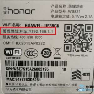

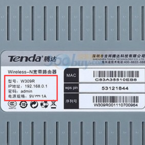

3、管理地址不是192.168.1.1
不同的【路由器】,管理地址是不一样的,有些【路由器】管理地址是:192.168.0.1、192.168.2.1、192.168.3.1、192.168.16.1、192.168.31.1、tplogin.cn、melogin.cn、falogin.cn等等。
但是,有些用户认为只要是【路由器】,管理地址就应该是192.168.1.1;他们在设置任何一台【路由器】的时候,都是192.168.1.1这个地址。
所以,需要先确认下你【路由器】的管理地址,到底是不是192.168.1.1? 我们可以在自己【路由器】底部铭牌中,查看到这台【路由器】的管理地址,如下图所示。
【路由器】管理地址不是192.168.1.1

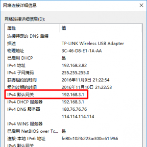

怎么判断管理地址是否被修改?
电脑用网线连接到【路由器】的LAN接口后,我们可以通过查看电脑上获取的IP地址,来判断【路由器】的管理地址是否被修改了?以及找到修改后的管理地址。
查看【路由器】的管理地址是否被修改了
查看【路由器】的管理地址是否被修改了
上图中,“IPv4 默认网关”选项后面的IP地址,就是【路由器】的真正管理地址。大家可以用过查看自己电脑上的IP地址信息,来进行判断、确认。

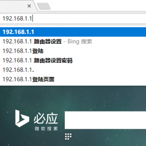

5、浏览器中输入错误
(1)、有些浏览器,在输入192.168.1.1的时候,下面会弹出一些选项,如下图所示。
不少的用户习惯在弹出的选项中,随意选择一个;结果造成了无法进入192.168.1.1管理地址。
不要选择浏览器弹出来的选项
不要选择浏览器弹出来的选项
正确的做法是:
确保浏览器地址栏中,只有192.168.1.1;不要选择弹出来的信息,这是错误的做法。

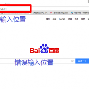

(2)、有些【路由器】打开之后,首页有一个百度/360/搜索的搜索框,如下图所示。很多人就直接在搜索框中输入192.168.1.1,结果肯定也是无法进入192.168.1.1管理地址的。
正确的输入位置:
需要在浏览器最上方,显示网址的地方,如下图所示。在这里输入192.168.1.1,才能够进入【路由器】的设置页面的。
不要在搜索框中输入192.168.1.1

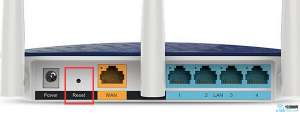

2、重置【路由器】
重置【路由器】,也就是把【路由器】恢复出厂设置。恢复出厂设置之后,再尝试下看能否进入192.168.1.1管理地址了。
重置【路由器】方法:
长按【路由器】上的复位按钮(一般在电源按钮旁边,有些【路由器】上是一个小孔)10秒以上的时间,就可以成功重置这台【路由器】了。
重置【路由器】
重置【路由器】
