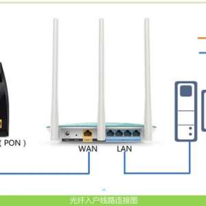

一、【路由器】连接不正确
常见错误连接方式:
很多人在连接【路由器】的时候,把电信光猫连接到了【路由器】的LAN(1\2\3\4)接口;电脑用网线也连接到LAN(1\2\3\4)接口。这样连接后,打开192.168.1.1的时候,就会出现我的e家页面,而不是【路由器】的。
正确连接方式:
电信光猫请用网线连接到【路由器】的WAN接口;电脑用网线连接到【路由器】的LAN(1\2\3\4)接口。这样连接后,在浏览器中输入192.168.1.1,打开的就是【路由器】的界面了。
正确连接【路由器】、电信光猫、电脑
正确连接【路由器】、电信光猫、电脑

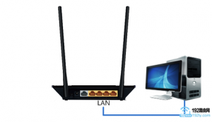

1、拔掉【路由器】WAN接口连接光猫的网线,仅让电脑连接到【路由器】的LAN接口。
仅让电脑连接到【路由器】的LAN接口
仅让电脑连接到【路由器】的LAN接口
重要说明:
设置【路由器】的时候,并不需要电脑能够上网的;只要电脑用网线连接到【路由器】的LAN接口,就可以打开【路由器】的设置页面,对【路由器】进行设置的。

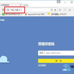

2、此时在浏览器中输入192.168.1.1,就能打开【路由器】的登录界面了,登陆到【路由器】的设置页面。
打开【路由器】的设置页面
打开【路由器】的设置页面

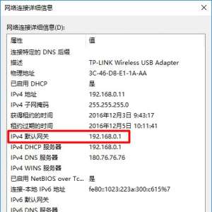

查看【路由器】的真正IP:
正确连接【路由器】后,可以通过查看电脑中的IP地址信息,来确定【路由器】目前真正的IP地址,如下图所示。“IPv4默认网关”选项后面的IP地址:192.168.0.1,就是这台【路由器】目前真正的IP地址。
假如你不知道如何查看电脑中的IP地址信息,可以点击阅读下面的教程:
电脑本机IP地址查看方法
“IPv4默认网关”就是【路由器】的真正IP
也就是我这台【路由器】的IP地址被修改成192.168.0.1了,现在需要在浏览器中输入192.168.0.1,才能打开【路由器】的登录界面。
