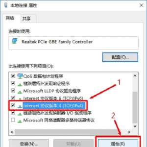

一、Win10电脑IP设置问题
用Win10电脑来设置【路由器】的时候,或者Win10电脑连接【路由器】上网的时候;Win10系统中的IP地址,需要设置为自动获得,如下图所示。
假如不知道自己的Win10电脑中的IP地址设置情况,可以参考下面的设置步骤:

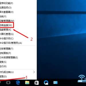

1、用鼠标右击Win10的“开始”按钮——>选择:网络连接 选项打开,如下图所示。
打开Win10的 网络连接 选项
注意问题:
这里是用鼠标右击的“开始”按钮,值右击、右击、右击!重要的事情说3次。

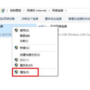

2、用鼠标右击“本地连接”——>选择“属性”打开
打开Win10本地连接的 属性

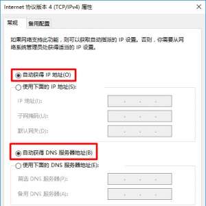

3、选择“Internet 协议版本 4(TCP/IPv4)”——>点击“属性”,如下图所示。
4、选择“自动获得IP地址”、“自动获得DNS服务器地址”——>点击“确定”。
把Win10IP地址设置为自动获得
把Win10IP地址设置为自动获得

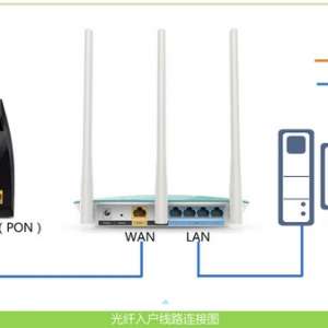

二、Win10与【路由器】连接问题
用Win10电脑来设置【路由器】的时候,或者Win10电脑连接【路由器】上网的时候。Win10电脑需要用网线连接到【路由器】的LAN接口(1\2\3\4)中任意一个。
【路由器】中的WAN接口,需要用网线连接到猫的网口(LAN口);假如宽带没有用到猫,需要把入户的宽带网线,插在【路由器】的WAN接口,连接示意图如下。
正确连接Win10和【路由器】
正确连接Win10和【路由器】

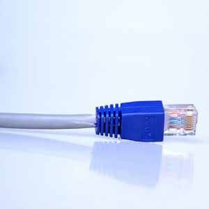

三、网线问题
假如用来连接Win10电脑与【路由器】的网线有问题,那么肯定会导致Win10电脑打不开192.168.1.1。
所以,一定要确保网线是可以正常使用的;家里有多的网线,可以换一根网线,然后再试一下能否打开192.168.1.1

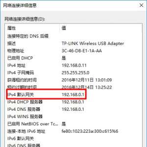

2、【路由器】IP地址被修改了
还有一种情况,【路由器】的默认IP是192.168.1.1,但是默认IP已经被修改了,现在【路由器】的登录IP已经不是192.168.1.1了。
这时候继续使用192.168.1.1这个IP地址,肯定也是无法打开【路由器】设置页面的。
查看【路由器】真实IP
(1)、用鼠标右击Win10的“开始”按钮——>选择:网络连接 选项打开,如下图所示。
打开Win10的 网络连接 选项

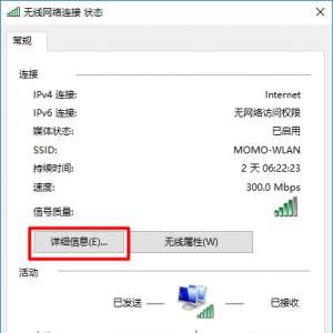

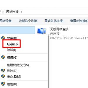

(2)、用鼠标右击“本地连接”——>选择“状态”打开
打开Win10 本地连接的 状态
(3)、点击“详细信息”
点击“详细信息”
点击“详细信息”
(4)、找到页面中的“IPv4 默认网关”选项,后面的IP地址,就是【路由器】目前真正的登录IP了。
查看【路由器】真实的IP地址
查看【路由器】真实的IP地址
本例中192.168.0.1才是【路由器】的真正登录IP地址了。现在需要在浏览器中输入192.168.0.1,才能打开【路由器】的设置页面了。

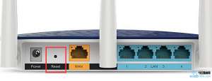

3、重置【路由器】
有时候【路由器】会出现死机、不稳定等现象,也会导致打不开192.168.1.1登录界面。
假如你已经排查了前面所有的问题,还是打不开192.168.1.1页面,这时候可以重置【路由器】,然后再尝试。
重置方法:
长按【路由器】上网的复位按钮10秒以上的时间,就可以把【路由器】恢复出厂设置了。
复位按钮一般在电源接口的旁边,下面标注有英文字母:RST、RESET、WPS/RESET、Default等等,请在自己【路由器】上注意查找。
