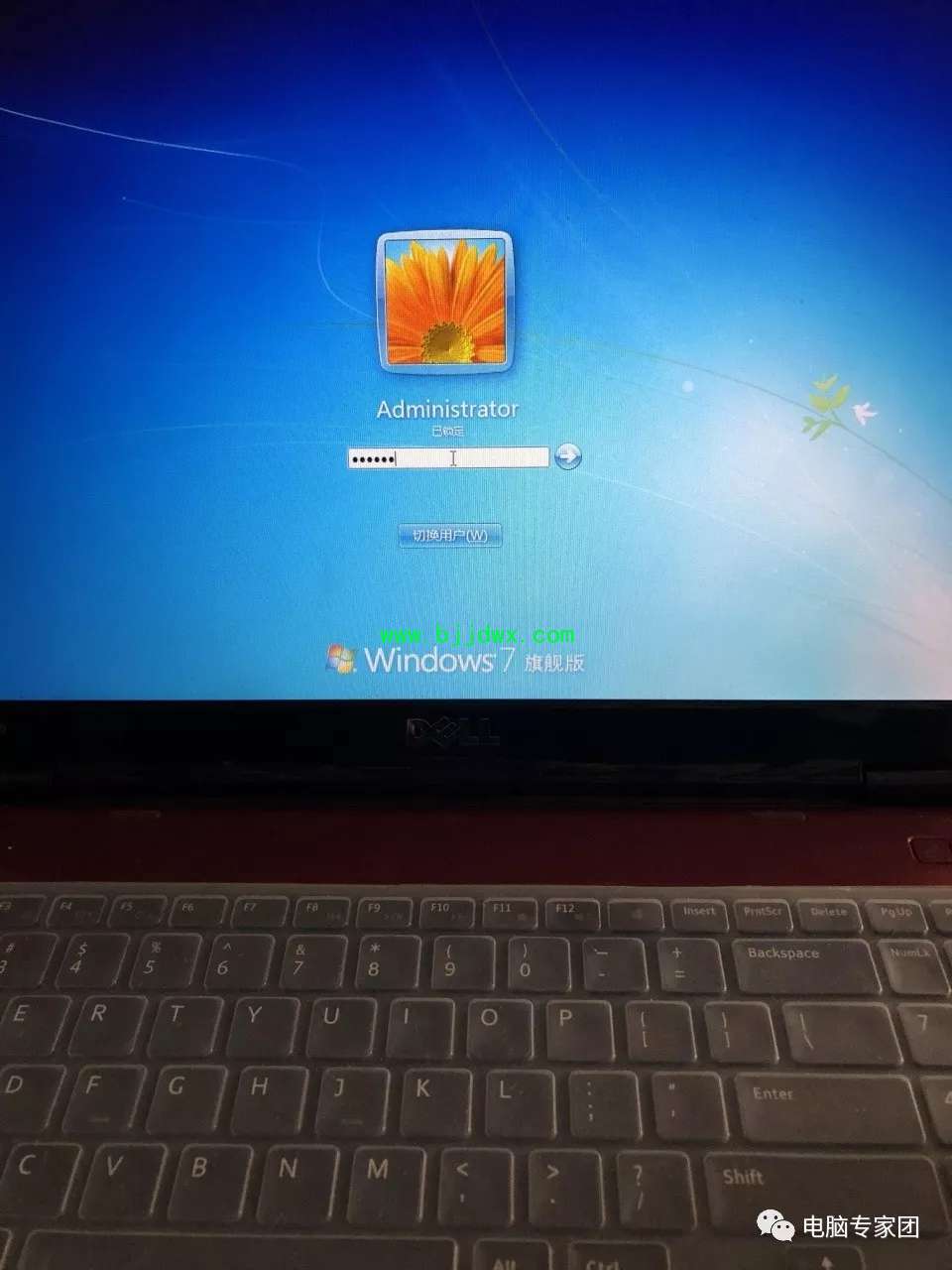

如今大家都喜欢玩手机,好久不用的电脑开机密码忘了,或者其他原因被锁无法正常开机的,只需九步破解电脑开机密码。
由于电脑的便捷性,以及储存大量重要数据文献让很多的人都使用上了电脑。有的人用电脑都是储存一些机密的文件,也有的人不喜欢别人翻阅自己的电脑,所以他们通常都会给电脑设置开机密码,紧接着时间的延长他们有的人就会遗忘自己的电脑开机密码,这就给很多人带来了苦恼,好了,下面小编教你如何解决这个问题。
就用小编的电脑为例吧!小编的电脑是Windows7的电脑,每款电脑破解的方式可能有点区别,但是核心内容还是很相似的。小编逐步给大家慢慢讲解。

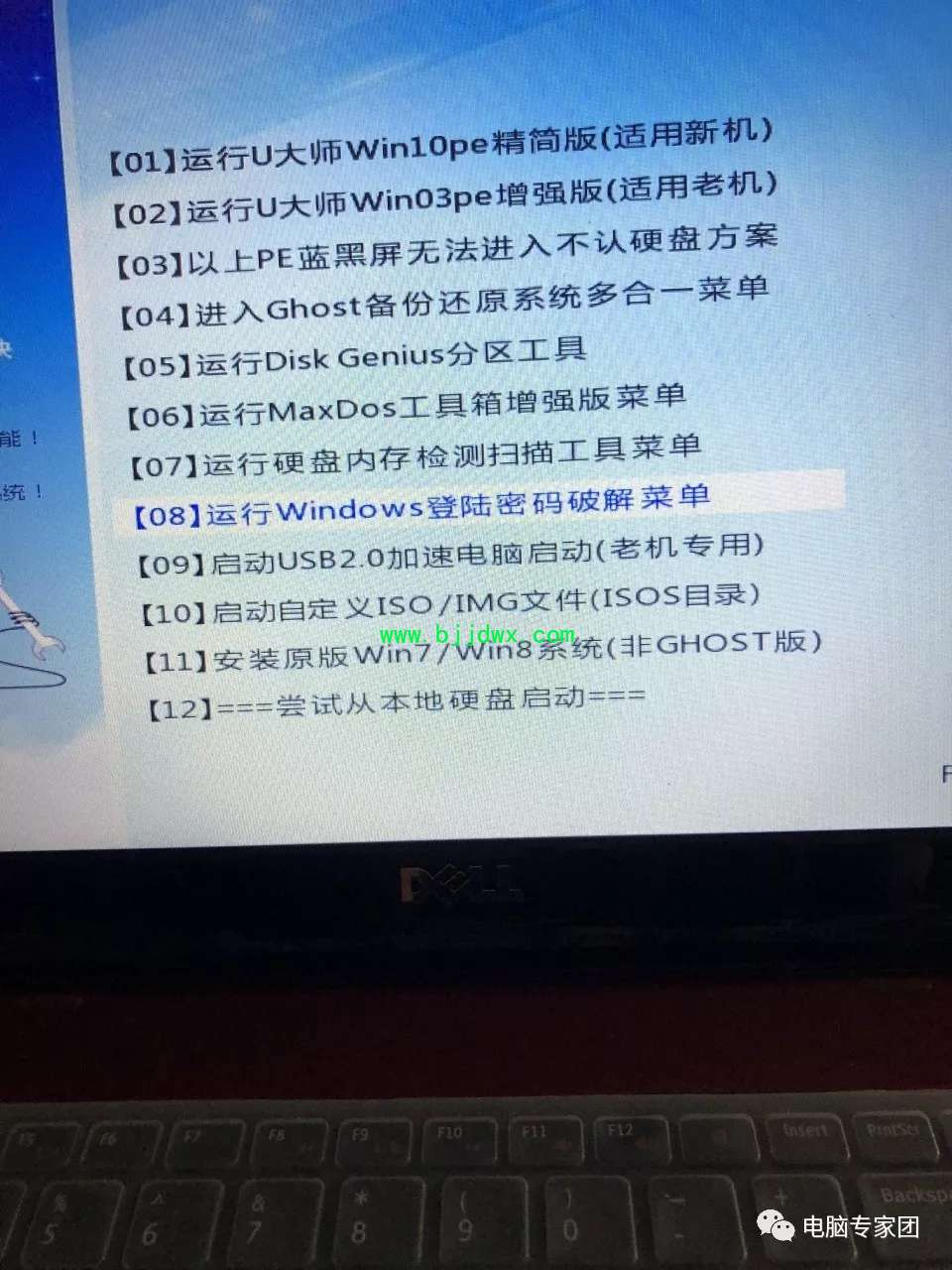

本站家电维修网https://www.bjjdwx.com/是以家电维修技术交流为中心的技术论坛:找一个装有启动盘的u盘,小编的是u大师。
第二步:打开电脑进快速启动项,小编的电脑是按F2,然后上下方向键选择USB项,再按回车键。
第三步:上下键选择运行Windows登录密码破解菜单,再按回车键。

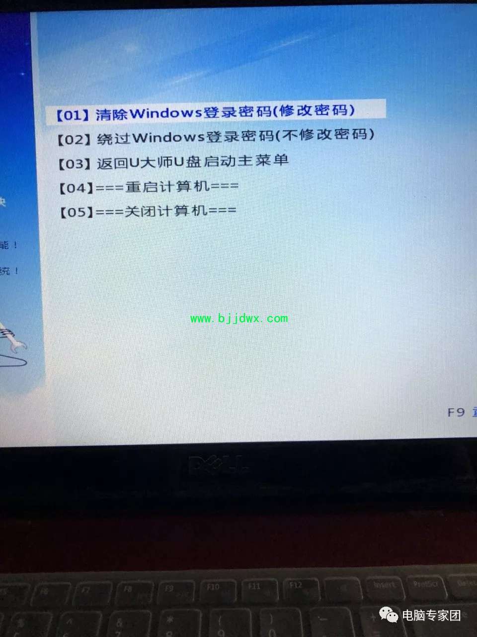

第四步:上下键选择清除Windows登录密码(修改密码),再次按回车键。

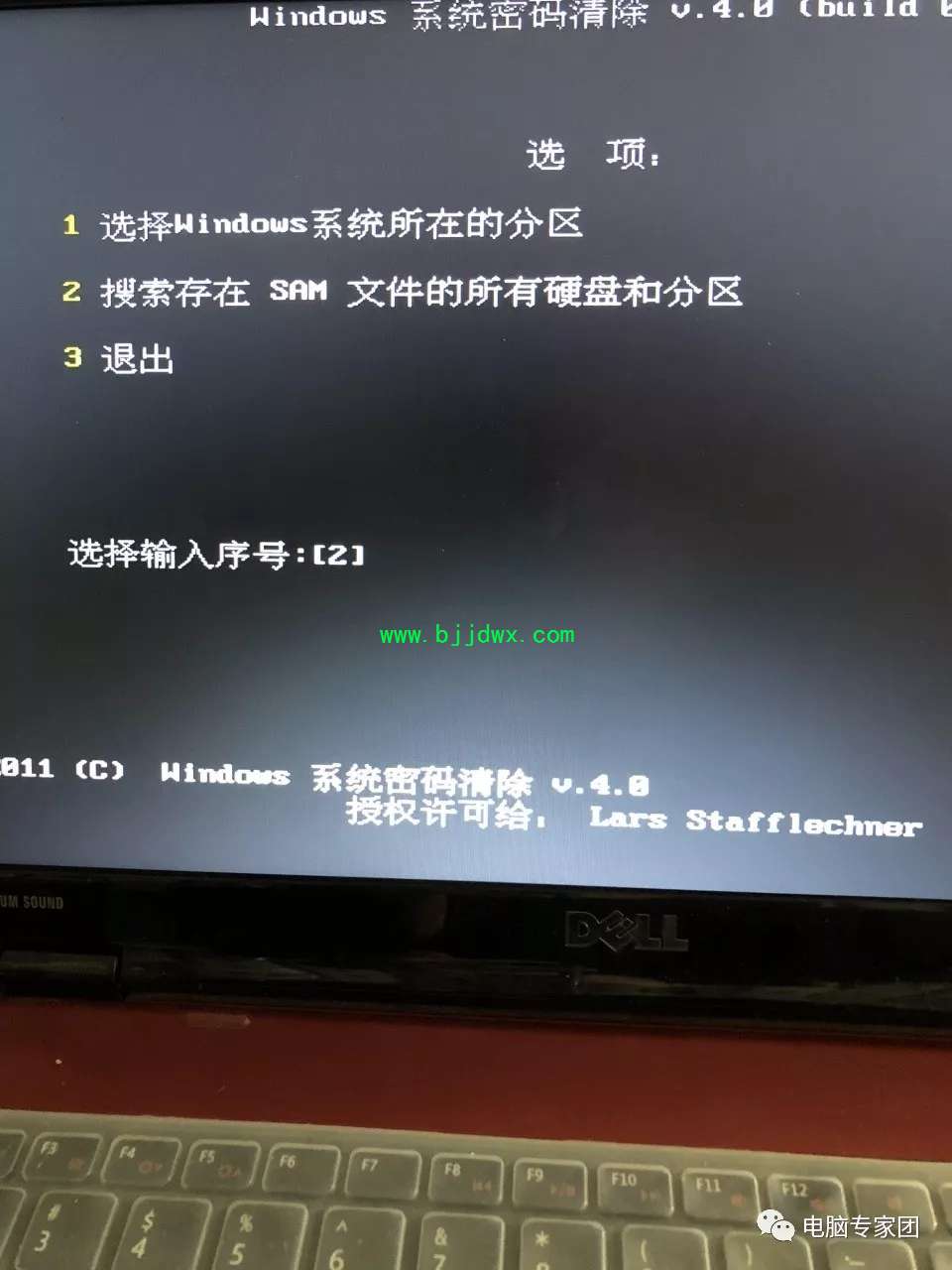

第五步:小编的电脑是输入2,选择包含SAM那一项,再次按回车键。

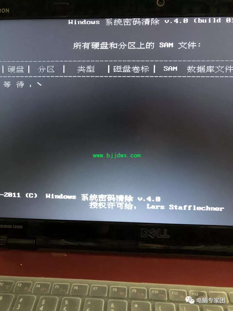

第六步:等待再次输入回车键。

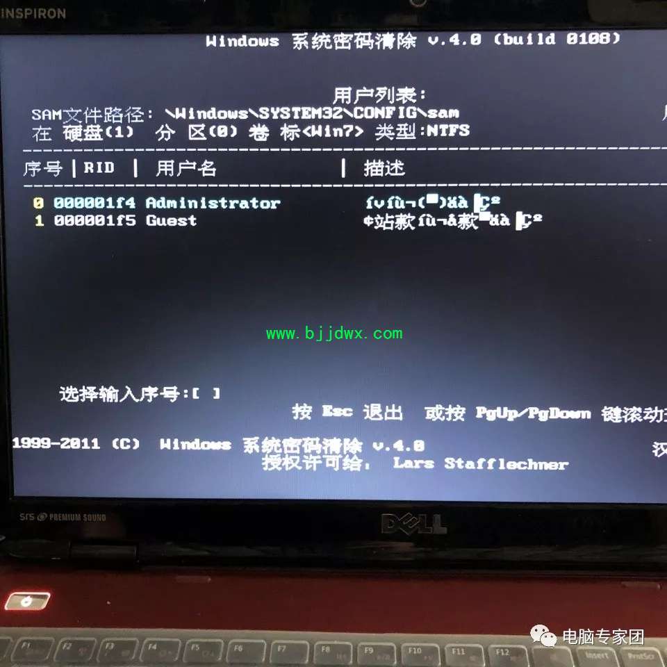

第七步:小编的电脑是输入0,选择Administyator那一项,再次按下回车键。
第八步:上下键选择密码永不过期那一项,点击空格键,然后点击字母Y即可。
第九步再次重启,Ctrl+Alt+delete重启,即可不用开机密码直接进入系统。
