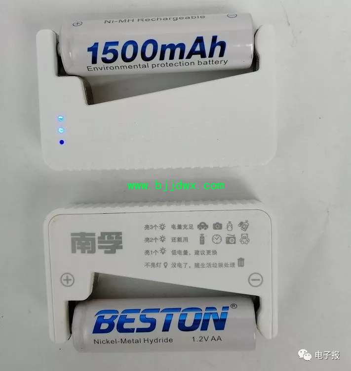

“南孚电池测电器”是一种可对干电池电量进行估算的小实用电子产品。一般都是用万用表对干电池进行测量,看电池电压高低来决定是否该更换电池了的。但除了电子爱好者,并不是每个人都有万用表,就是有了万用表,对从没接触过的外行来说,也不一定马上就能熟练使用的。现在有了“南孚电池充电器”,就方便多了,随时都能对干电池测量检查,按照使用说明对干电池进行筛选。
“南孚电池测电器”,有两种方法可以得到,一为买南孚品牌的电池配给“南孚电池测电器”的那种,另外就是从网上找单卖“南孚电池测电器”的那种。详见图1、图2所示。

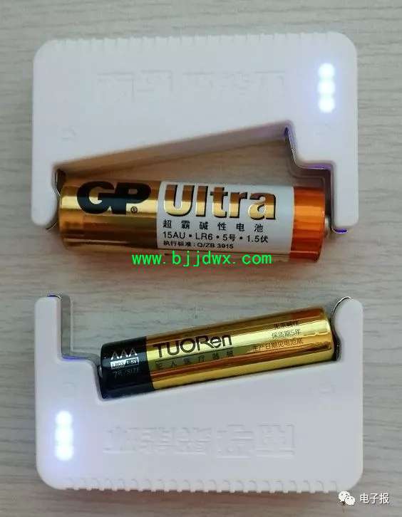

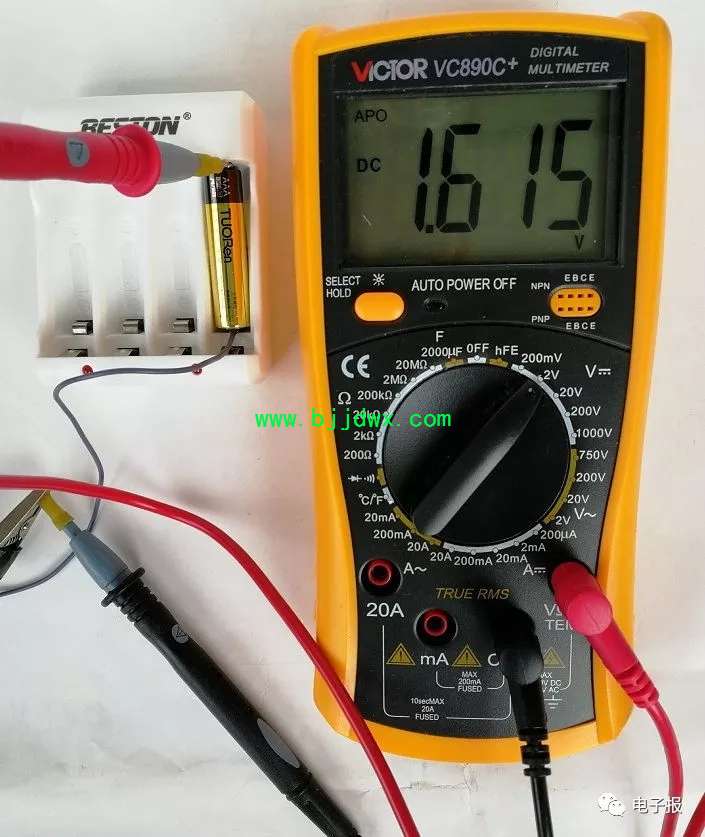

“南孚电池测电器”,可对5号、7号干电池进行测量,还可对电压为1.2V的充电电池进行测量,实际测量如图3、图4所示。
“南孚电池测电器”上印有使用说明:亮3个灯表示电量充足、亮2个灯表示还能用、亮1个灯表示低电量,建议更换、不亮灯表示没电了,随生活垃圾处理。

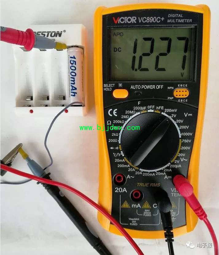

图4为对1500mAh的充电电池测量情况,可以看到有两个发光管点亮。
用万用表对电池测量实际情况详见图5、图6、图7所示。

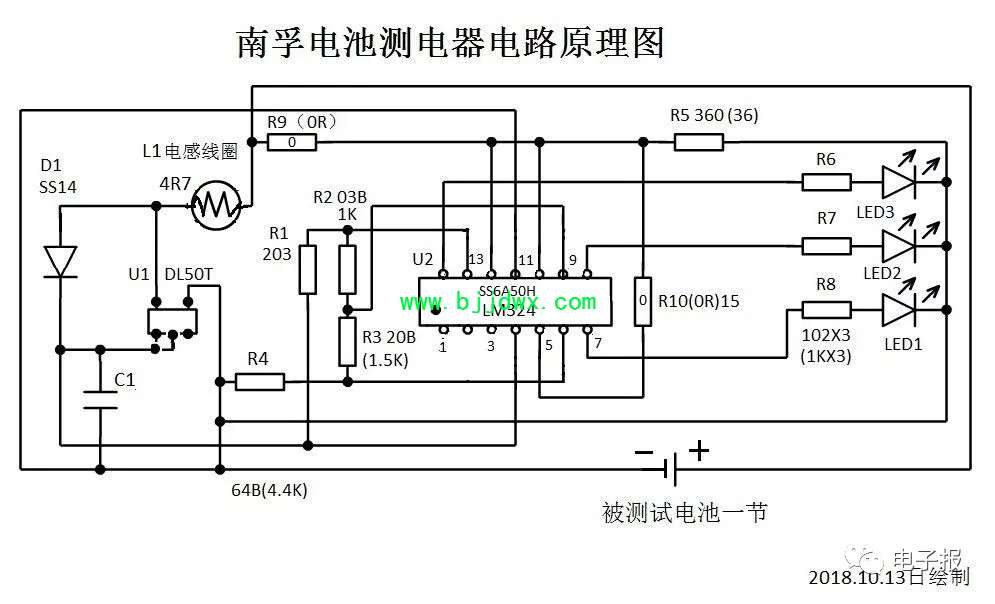

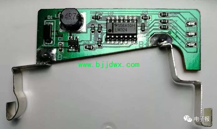

“南孚电池测电器”内部印刷电路板及电子元器件如图8所示。
根据内部印刷电路绘制出的“南孚电池测电器”电路原理图,如以下图9所示。
