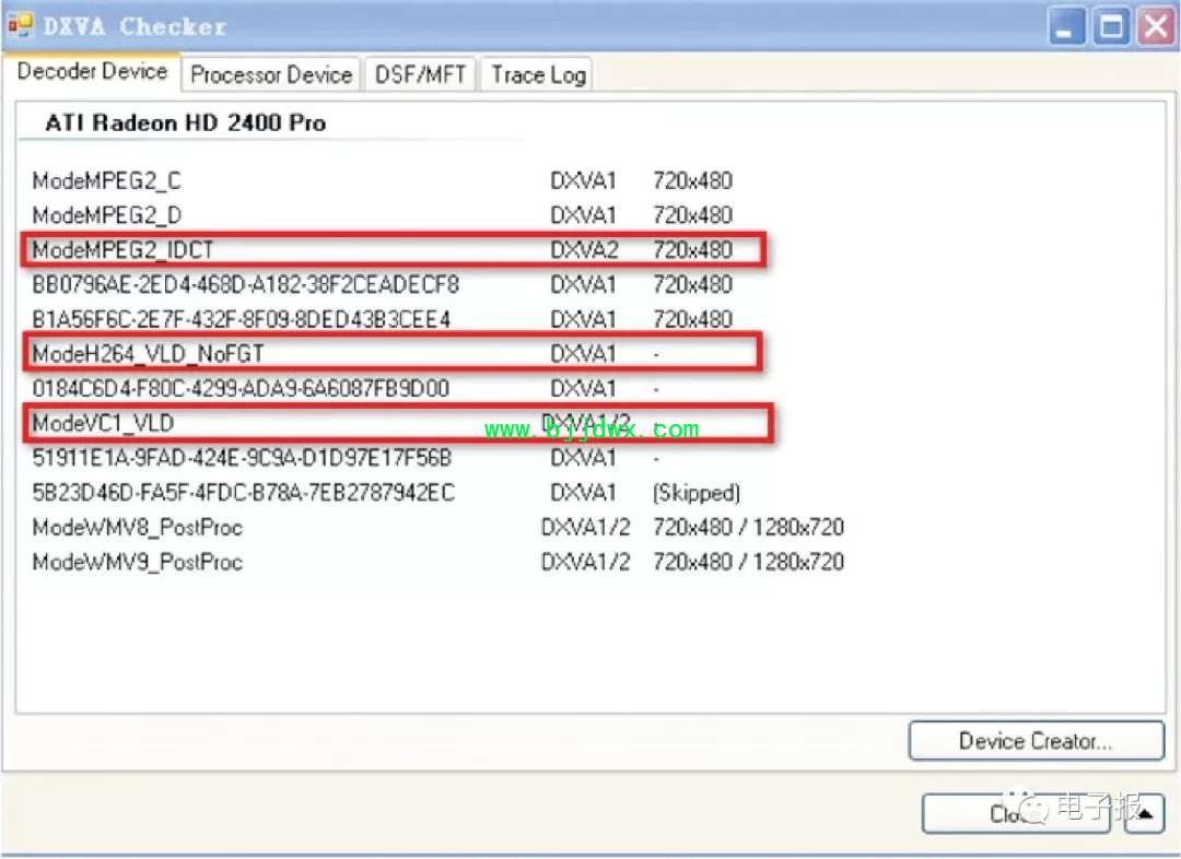

     假如你对电脑各个配件不是很了解的话,还有一个最简单的判断GPU是否可以硬解4K HEVC 10-bit视频的方法——使用DXVAChecker这款小软件即可。假如看到“HEVC_VLD_Main10”一栏中有显示“4K”或者“QFHD”,那就说明GPU可以硬解4K HEVC 10-bit视频。
     DXVAChecker下载地址:     http://bluesky23.yukishigure.com/en/DXVAChecker.html

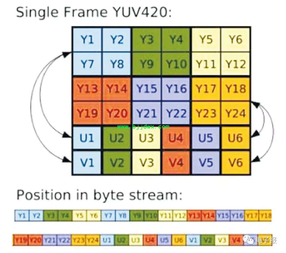

     总之,性能足够强劲的话,还是推荐使用CPU软解,容错率要高的多。另外,无论哪种硬解,都只对色彩空间是YUV 4:2:0的视频有效,遇到YUV 4:4:4之类的高规格还是会软解的。

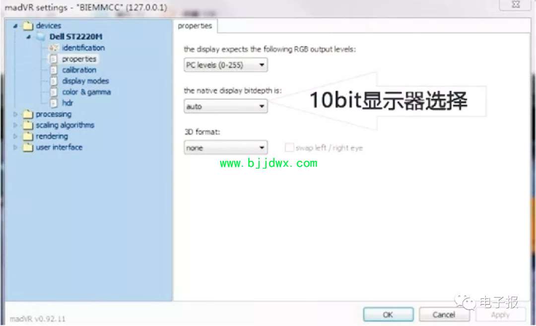

     仍然以PotPlayer为例。将madVR下载后解压到一个文件目录当中。在PotPlayer“全局滤镜优先权”一栏添加外部滤镜,接着添加madVR目录当中的“madVR.ax”或者“madVR64.ax”(取决于系统是否64位),然后将madVR设置为强制使用,双击进行配置。
     在madVR“devices”当中,可以看到当前的显示器,然后展开显示器的菜单,可以看到“hdr”选项。假如你的显示器是非HDR的,那么选中“convert HDR content to SDR by using pixel shader math”即可。当然也可以通过软件自动识别,选择“let madVR decide”,一般情况下都不会发生错误。
     假如你用的是支持HDR的屏幕,例如某些电视机或者高端显示器,那么可以选择“passthrough HDR content to the display”,这样会直接把HDR不经由转换,原封不动地进行输出。而假如你用的是广色域屏幕但色域不是BT.2020,例如色域是Adobe99%的设计专用屏幕,可以选择“process HDR content by using pixel shader math”,这样HDR色彩会经过转换处理,显示更加准确。
     而假如你的屏幕经过校色仪校准,并且让校色软件(例如DispalyCal)生成了3DLUT校色档案,并且校色软件支持将其输出到madVR当中,那么可以选择选项后带有“using an external 3DLUT”的选项,一般情况下就不要选了。
