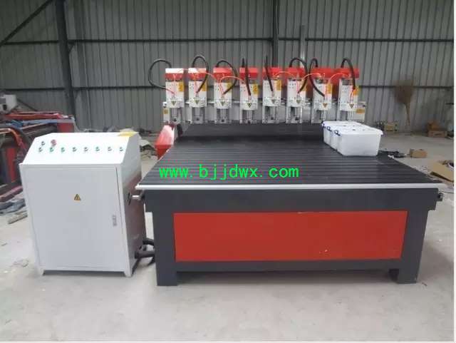

雕刻机启动复位时嘟嘟响或总是好顶坏限位开关
1、顶杆顶不到限位开关,把其较正即可。
2、驱动线接触不好,设法把驱动线固定牢即可。
3、限位开关线没接好,把线接好即可。
4、限位开关坏,换之即可。
雕刻机设置原点时有时向前偏移或向右偏移且偏移距离不定
1、限位开关失灵,在系统回到系统原点的过程中限位开关已闭合又弹开。换限位开关即可。
2、驱动线松动。设法把其固定紧即可。
雕刻机工作过程中主轴电机突然停转或转慢
1、工作电压不稳或超负载,加个稳压器即可。
2、检查中间线是否接好,线头是否有脱焊。
雕刻机不能在原点雕刻
1、文件的版面大小是否与机器匹配。
2、检查是否设有偏移量(OFFSET),版面设置是否正确。
