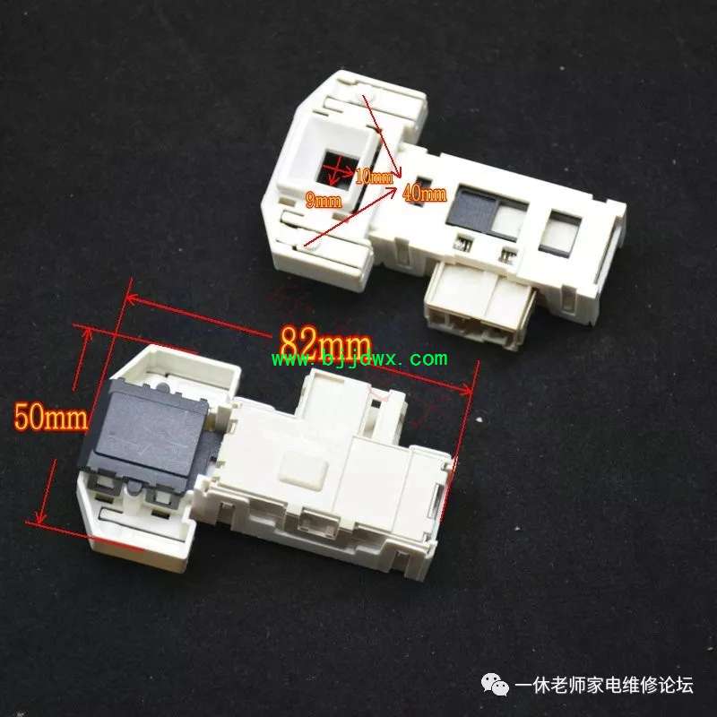

大家对滚筒洗衣机的门锁开关了解多少,这里讲解一下西门子洗衣机门锁开关的原理说明
1:正常情况下,门开启状态1脚,2脚,和3脚之间均为开路不通的,拨动锁扣滑块是可以自动弹回复位状态。
2:门锁闭合后,2脚和3脚之间继电器线圈才有250欧左右的阻值,“电路正常情况下”继电器是可以动作的,可以听到清脆的声音,此时此刻,门锁开关插头的1脚和2脚接通为0欧,产生锁紧状态,输出门锁闭合信号到主板(程序板)。
3:西门子洗衣机程序是由2部分分开组成的,一部分关在操作面板/显示板80C51里面,另一部分程序关在电源主板D78F11144里面组成继电器驱动程序。
西门子洗衣机门锁开关的原理说明(EG-100019 53409AC 250 VAC 50/60HZ T85 1-2.10C67H Closing)

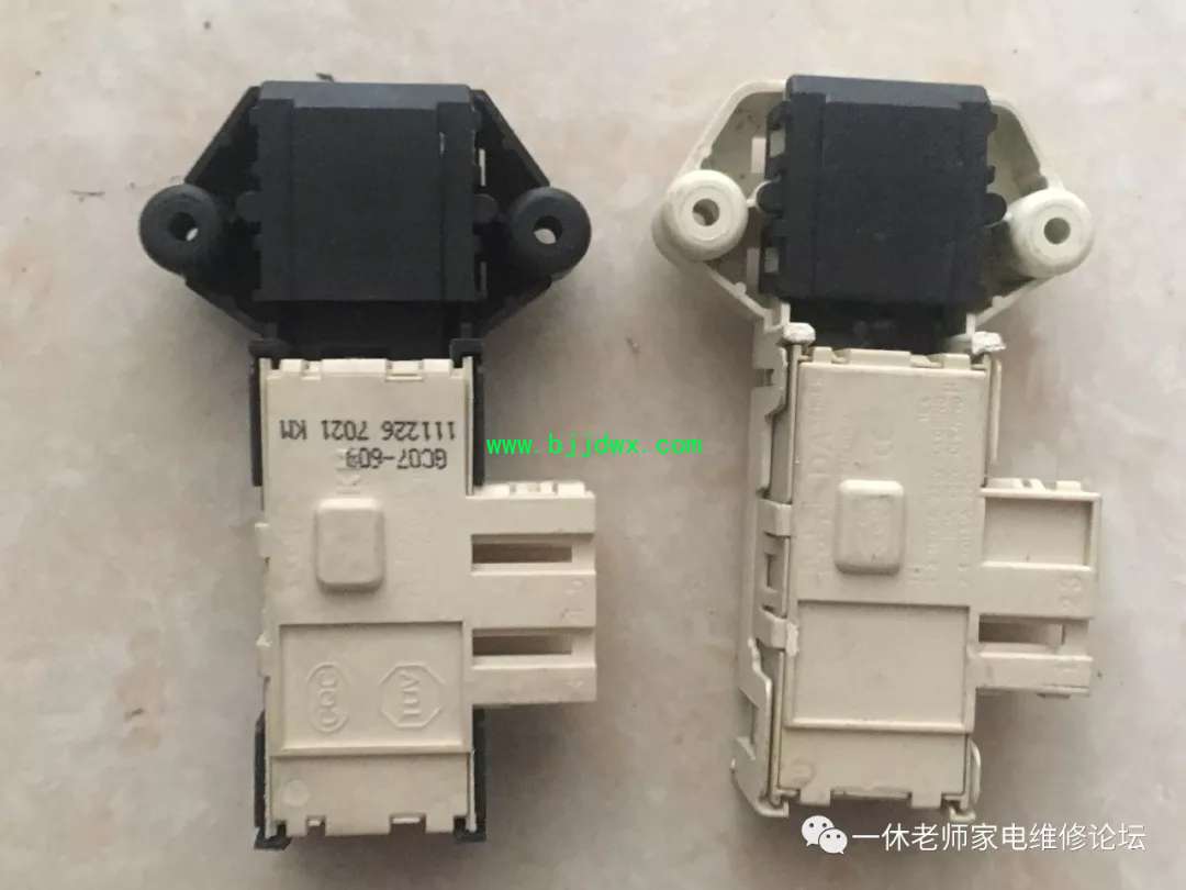

内部机械原理
1:关门状态3脚和2脚内部簧片接通,产生150欧姆电磁铁线圈阻值,自锁簧卡住滑竿,1脚和2脚不通为&開路。
2:電磁鐵得電,內部自鎖卡簧往復卡住滑竿→門鎖緊→1腳和2腳接通,產生0歐姆從當檢測信號。→3腳2腳保持150歐姆電磁鐵線圈阻值。
3.检修时特别要注意检查门开关线两边的插件,容易氧化,导致电磁铁不响,无关门,开门信号。
4.电磁铁的线,首先由电磁铁吸合锁紧后才能输出闭合信号.这款洗衣机在操作前任何指令功能之前:必须要听到门锁电磁铁的响声,否则提示舱门未关闭的符号.
