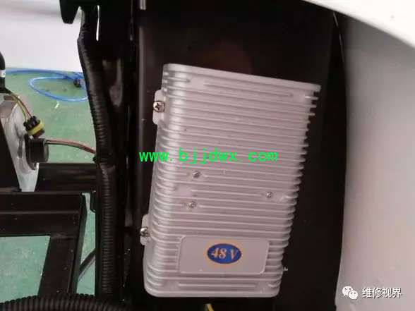

电动车控制器就是那个铝合金带散热肋骨的盒子。
首先我们来看看什么是控制器,控制器就是用来控制我们整个四轮电动车的电机启动、运行、进退、速度、停止以及电动车的其它电子器件的最核心控制的器件。
控制器在任何一台低速四轮电动观光车之上就好比我们人的大脑,控制我们身体的行动和思维,所以控制器也是低速四轮电动观光车最主要的部件之一了;
假如你的电动观光车控制器出了问题,你会维修吗?
低速四轮电动观光车控制器的常见故障问题有哪一些?
下面我就为大家分析一下:
第一种问题、假如我们的电动观光车在行驶的时候发出较大的噪音并且同进负荷速度了慢了,我们把电动观光车停稳之后车子零启动不了,要等到电机转起来之后才能正常运转。
诊断分析和维修方法:以上这种情况就是属于电机缺相症状,目前市面上的控制器大多数都是智能的,因为是缺相零启动会拉动的情况,这就有可能是因为电机霍尔的损坏而出现的一种情况;除此之外,还有另一种可能就是控制器的内部的某一根线电路上出现了问题;
所以我们先检查一下所有的连接线是否有什么问题,假如我们确实霍尔和连接线都没有问题的情况之下,就要考虑是控制器本身的内部元件出了什么问题,这种情况的话就需要更换控制器了。
第二种问题、低速四轮电动观光车在通电的情况下不能正常行驶,我们用推行的方式让车向前行驶时会很费力,并且同时电动车还会发出奇怪的“登登登登”的声音。
诊断分析和维修方法:假如出现上速这种情况,我们可以判定为电机线路上有短路,有可能是因为接触虚焊等原因引起的;我们可以拔掉电机上三根粗相线,看看推车时费力的情况有没有消失;
假如有那就可以确定是控制器坏了,需要更换;假如推车时还是费力的话,就可以怀疑是电机的问题引起的,很有可能是电机线圈短路烧坏导致的。
