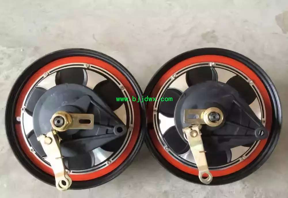

电动车在日常使用的过程中或多或少的会产生一些故障,而遇到故障该如何解决呢?别急,这十类故障的排查和处理方法,一定会对你有帮助!
 >>>>电机不转
  1.检查电池电量是否充足,不足就给电池充电;
  2.检查调速把是否损坏,坏了就更换调速把;
  3.检查刹把电位是否正常,刹车回位是否良好,坏了就更换刹车断电开关;
  4.检查电机霍尔是否损坏,损坏就更换电机霍尔;
  5.检查电机相线是否短路,短路就分离相线;
  6.检查控制器MOS管是否击穿,击穿就要更换控制器;
  >>>>电机转动不正常
  1.转动转把后电机停转,电池浮电,电量不足导致,给电池充电;
  2.空载电机转动时电流大、噪声大,相序或相位角不匹配,更换控制器相序;
  3.负载过大或者爬坡时有前进的里但是几秒后就停下,这是正常的堵转保护,去除负载或者停止爬坡;
