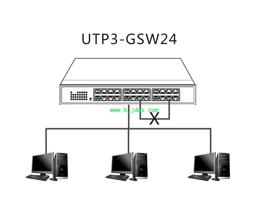

二、交换机环路导致网络瘫痪
在学校、小区居民楼、中小企业以及酒店等网络环境中,紧接着网络规模的扩大,需要引入大量的交换设备。搭建网络时若对网络结构不熟悉,则很容易在网络中引入环路。比如说,环路的出现极易引发一个广播包在网络中不断循环转发,由此产生的广播风暴将极大地消耗网络资源,导致正常数据包无法转发,网络质量严重下降甚至瘫痪。
网络环路的原因:对网络没有合理规划,使多个端口接多台设备成环,某个端口下面线路打环。环路最容易出现的就是新加入设备,或网络扩充。(比如你公司新增加了一个部门组建网络时)。
网络环路的表现:交换机就会受到大量的数据信息冲击,造成网络传输通道严重堵塞,数据信息无法及时传递,最直接的征兆就是影响同一个VLAN的用户上网,网络出现时通时断的现象;
网络中由于错误布线容易导致出现环路,UTP3-GSW16/24无需任何配置即可及时有效地检测网络中是否存在环路,自动阻塞端口,提高网络可靠性。

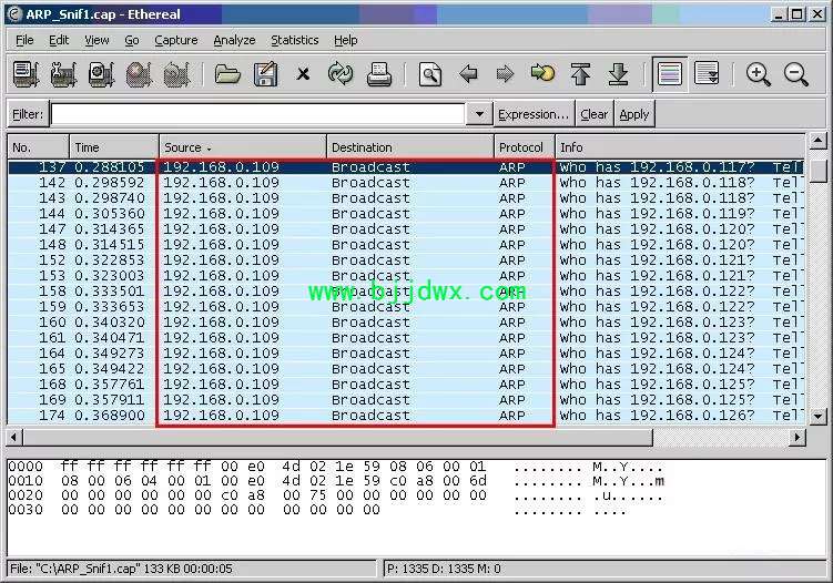

四、局域网遭受ARP病毒攻击
ARP协议是“Address Resolution Protocol”(地址解析协议)的缩写,主要用来实现IP地址和对应设备的物理地址之间的相互转换,从而达到通过IP地址来访问网络设备的目的。
由于ARP协议本身存在一些设计上的缺陷,非法入侵者会通过撰改IP与MAC之间的对应关系,非法获取并替换他人的MAC,以达到非法监听和获取数据信息的目的,这种网络攻击方式称为ARP病毒入侵。
ARP攻击是很普遍的网络现象,很多朋友都会用交换机来防止ARP攻击。
例如,
通过配置端口最大MAC地址个数,限制和绑定MAC地址,防止用户进行恶意的ARP欺骗,但此设置过程也比较复杂。
