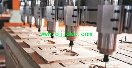

    紧接着冬季的来临,温度也会随之而下降,对于广大的雕刻机用户需要注意对其的保养与维护,根据以往的雕刻机生产和工作及售后维护经验,特提醒大家:雕刻机为精密数控设备,必要的日常维护与保养对本机的使用寿命及精度至关重要,特别是冬季请按以下要求进行保养及维护。
一、使用水冷主轴的雕刻机:
   由于进入冬季,温度降低,使用水冷主轴的雕刻机,一定要注意室内温度,防止水循环所处的水箱结冰,导致水循环中断,电机无法冷却;在这里温馨提醒广大雕刻机用户:冬季温度过低,假如存放雕刻机的车间温度低于零度,最好使用防冻液
   (1)冬天对于雕刻机护理要求很高主要是主轴冷却水问题,具体温度要求:
    ①保证操作间环境温度,保证温度在 0 °以上  ;
    ②冷却液保证在最低温度之上使用,避免温度过低冷冻、循环不通畅造成刀头处冷却不及时;
    ③机器不用时,若室温较低最好倒出水箱里的水,排出主轴和水管内部的水、防止冻裂主轴与水管;
   (2)主轴问题
    北方的温度基本都是在零度以下,那么使用水冷循环的雕机,不管是木工雕刻机,还是石材雕刻机,只要是使用水冷循环配置的雕刻机,在冬季都需要注意一些问题。很多客户常常忘记加水,尤其在秋冬季,因外界气温低,主轴电机发热也难以感觉出来,在此特别提醒大家:
     ① 冷却水为主轴电机正常工作的必要条件,若冷却水过脏会对电机造成严重伤害,保证冷却水的清洁及水泵的正常工作。
     ② 注意水位,绝不可使水冷主轴电机出现缺水现象,使电机热量不能及时导出。
     ③注意环境温度,小心因水温过冷而造成水箱与水管冻裂。
     ④有条件可以将雕刻机主轴循环水换成防冻液冷却。
    主要还在于客户朋友们平时精心维护好,工作前仔细检查一下各项工作,以便利于雕刻机正常工作。像水冷主轴电机,平时用水可以选择使用纯净水;或者烧开后冷却使用,这样可以减少水垢,避免主轴内部堵塞造成循环不通畅等。
   (3)石材雕刻机其独特的水冷系统,在优化了石材雕刻机性能的同时,也注定了本身的局限性。一般适宜雕刻的温度是0-45度之间,低于0摄氏度时,用于冷却的自来水会发生冰冻,势必会影响雕刻机的使用。况且,石材雕刻机使用的相对湿度范围在30%-75%之间,太干燥和太潮湿的环境均不利于雕刻机控制及电力系统的最优发挥。冬季相对干燥的环境也不利于雕刻机的正常使用。所以冬季应注意雕刻机的保暖,当日导水管中的余水要及时清除,避免次日冻结后影响水循环;水泵要及时的从存有水的水箱或水桶中出,以免冻结在里面;建议冬季,机器不要放在室外,最好将机器移至厂房内。
