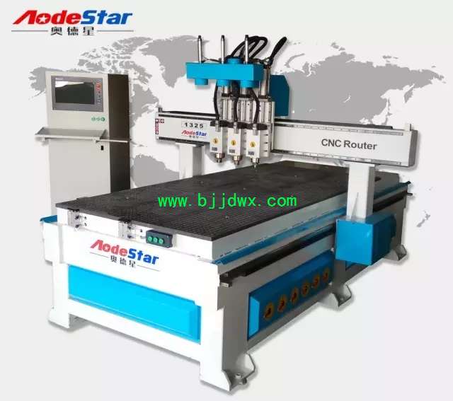

雕刻机的保养及维修保养
 一、连续运行时间每天10小时以下,保证冷却水的清洁及水泵的正常工作,绝不可使水主轴电机出现缺水现象,定时更换冷却水,以防止水温过高。冬季假如工作环境温度太低可把水箱里面的水换成防冻液。
 二、每次机器使用完毕,要注意清理,务必将平台及传动系统上的粉尘清理干净,定期(每周)对传动系统(X、Y、Z三轴)润滑加油。(注:X、Y、Z三轴光杆用机油进行保养;丝杆部分加高速黄油;冬季假如工作环境温度太低丝杆、光杆(方形导轨或圆形导轨)部分应先用汽油进行冲洗清洁,然后加入机油,否则会造成机器传动部分阻力过大而导致机器错位。)必要时可用螺丝松动润滑剂进行润滑。
三、对电器进行保养检
维修  雕刻机不能正常工作时,可能是其内部元件出了问题或者是其他方面的原因,下面就经常出现的问题大体的介绍一下。
(1)三轴中有一轴不能动,此时要检查一下相应轴所对应的驱动块是否损坏。检查方法可 使用替换法:将不动轴所对应的航空插头拔下插在其他能动轴所对应的驱动上。
(2)假如交换后不动轴走动正常,则可说明该轴所对应的驱动块已损坏,需要更换好驱动块。假如不动轴还是不行就说明电缆线或电机有故障更换电缆线或者电机。三轴均不能动。此时检查一下三轴航空插头是否已和控制箱连接好,控制箱电源是否已打开。数据线是否和控制箱和电脑主机中控制卡连接好。假如以上都正常,则请和厂方联系。
(3)主轴不能正常运转。首先检查变频器LED显示屏显示的错误代码(参见变频器说明书错误代码项),故障代码:DL输出短路检查电机和电缆线是否短路   OL1OL2负载太大电机堵转排除堵转现象减小负载   LU欠电压输入电压异常检查输入电源   OH过热负载太大冷却风扇损坏减小负载更换风扇(注:当变频器显示DL时复位键无效请断电重启变频器排除故障)   TALENT系列变频器常见故障和处理(2.2千瓦)   故障代码:EOCD输出短路检查电机和电缆线是否短路   EOU输入电压过高检查电压   EOCN输出回路相间短路或对地短路检查配线和电机   ELU在同一电源系统中是否有大起动电流负载重新布线避开负载   TL外部干扰将控制线与强电分开走线   主轴电机常见故障和处理:   电机发烫检查水泵是否工作循环水是否正常   电机没劲检查电机线是否缺相电缆是否短路   电机声音异常电机是否超负荷运转电机内部故障(请与厂商联系)   电机反转检查电机线是否缺相将输出UVW端任意调换两端
