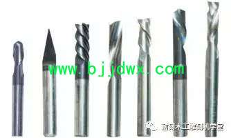

木工雕刻机刀具质量如何鉴定?
答: 任何刀具都有其适用范围。没有任何一款雕刻机刀具是万能的,但好的木工雕刻机刀具雕刻机专家们推荐一般应该从以下几个方面考察:
a、考察木工雕刻机刀具的稳定性,同种型号刀具之间一致性好。
b、考察木工雕刻机刀具的性价比,包括刀具寿命长,单支去除量大等。
c、考察木工雕刻机刀具的切削性能,包括对某种特定材料粗加工效率高、精加工已加工表面质量高,切削轻快声音小等。
d、考察木工雕刻机刀具的制造工艺性能,刀具在40倍放大镜下观察刀刃无崩口、微观裂纹。
e、考察木工雕刻机刀具的外观,刀具表面光亮,刃口锋利,如有涂层涂层应均匀。
f、木工雕刻机刀具尺寸要正确,刀具的几何参数要符合材料加工要求,尺寸、角度准确无误。
