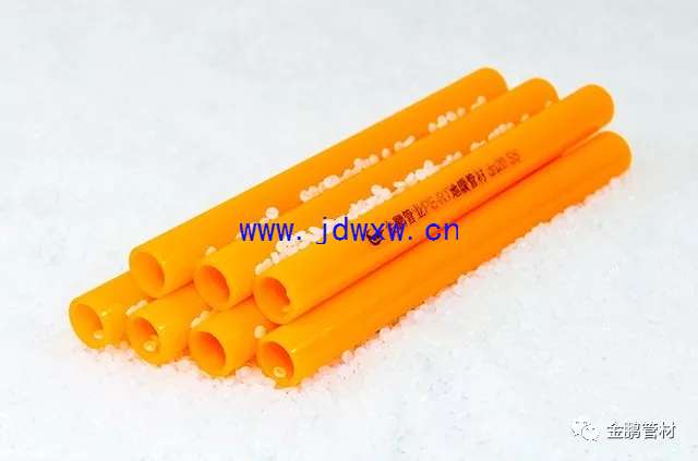

二、地暖管的寿命一般有多长?
低温地板采暖是把PE-RT地暖管埋入地面的混凝土中,长期保持稳定的工程结构。另外,PE-RT管耐腐蚀、不结垢,有较好的柔韧性,抗内压强度高,在不高于60℃水温,工作压力不高于0.4MPa的环境下,其使用寿命可在50年以上。

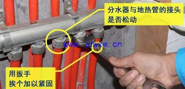

三、地暖管容易出现漏水情况吗?
地暖管以盘管的形式埋入地面,只要没有人为破坏,一般不会有渗漏的情况发生。而在地面上的分水器与加热管的连接处,因为塑料管与铜接头的热膨胀系数不同,接头容易松动、脱落从而引起渗水。所以每年在使用地暖前,应检查分水器与加热管的连接头,确保连接紧固,以绝漏水隐患。
