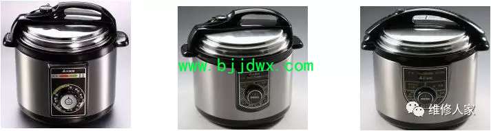

一、结构分类
1、机械型
2、电脑

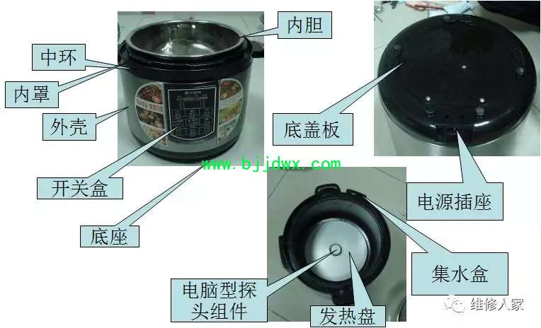

二、产品各部件名称及分解

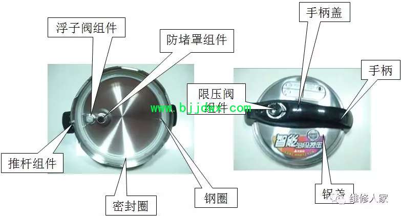

1、锅盖组件:

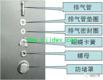

防堵罩组件:
此组件的作用:快速排气及防止食物从排气管中喷出堵塞排气管造成此组件在工作过程中发生漏气现象的原因有2方面:
1)、排气管磨损
2)、排气管密封圈老化及损坏

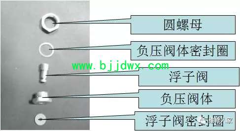

负压阀体组件:
此组件的作用:
1)、压力锅工作时将冷空气排出
2)、有压力时锁住锅盖
造成此组件在工作过程中发生漏气的现象原因有:
1)、负压阀体密封圈老坏或损坏
2)、浮子阀密封圈老坏损坏或粘有异物

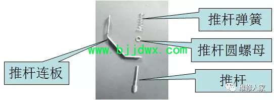

推杆组件:
此组件的作用:当压力锅有压力时浮子阀上升锁住锅盖。造成此组件在工作过程中漏气现象的原因有:
1)、推杆运动不顺畅
2)、推杆变形影响浮子阀正常上升

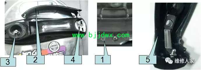

2、锅盖的拆卸步骤
锅盖拆卸的步骤为:
1)、拆掉锁盖的两个螺丝
2)、拆掉手柄盖
3)、拆掉排气管组件
4)、拆掉手柄螺丝
5)、整理取下手柄,分离锅盖

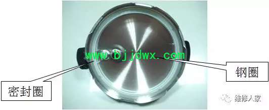

钢圈及密封圈
钢圈及密封圈属于内胆密封组件,造成此组件漏气的原因有:
1、钢圈变形
2、密封圈老坏、破损、变形或粘有异物

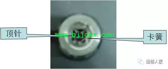

限压阀组件:
此组件为限压安全装置,造成此组件漏气的原因有:
1)、压力超过90KPa
2)、卡簧变形
3)、顶针磨损或与排气管不垂直
3、锅体组件

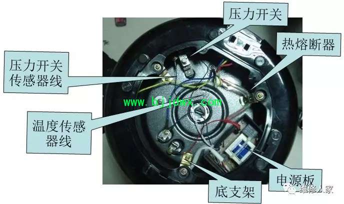

电脑型内部部件:
机械型内部部件:

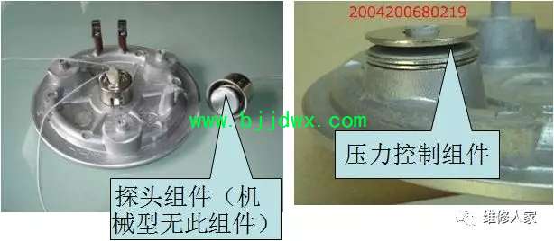

发热盘结构
1、压力控制组件由此3组分别是2片碟簧,2片不锈钢垫片组成的弹性装置
2、探头组件分别由探头、探头座、探头盖板、探头弹簧、探头压板、热传感
器组成
控制板组件
