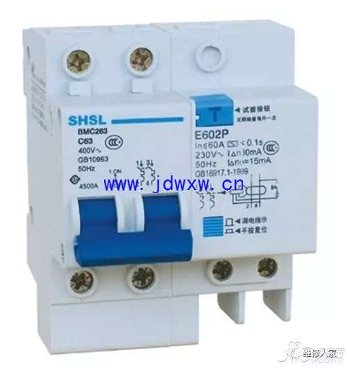

摘要: 漏电开关的工作原理是正常工作时电路中除了工作电流外没有漏电流通过漏电保护器,此时流过零序互感器(检测互感器)的电流大小相等,方向相反,总和为零,互感器铁芯中感应磁通也等于零,二次绕组无输出,自动开关保 ...
漏电开关的工作原理是
正常工作时电路中除了工作电流外没有漏电流通过漏电保护器,此时流过零序互感器(检测互感器)的电流大小相等,方向相反,总和为零,互感器铁芯中感应磁通也等于零,二次绕组无输出,自动开关保持在接通状态,漏电保护器处于正常运行。当被保护电器与线路发生漏电或有人触电时,就有一个接地故障电流,使流过检测互感器内电流矢量和不为零,互感器铁芯中感应出现磁通,其二次绕组有感应电流产生,经放大后输出,使漏电脱扣器动作推动自动开关跳闸达到漏电保护的目的。漏电开关的短路保护及过载保护功能和空气开关原理一样,这里就不讨论了。

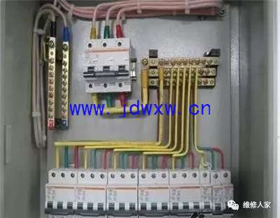

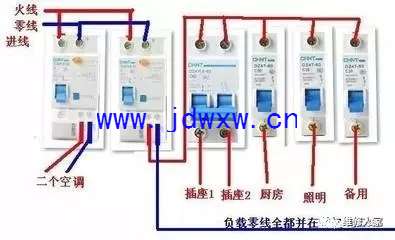

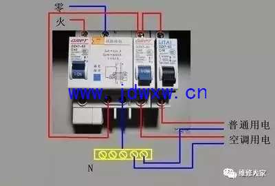

  第5 种:员工接线不正确,照明回路中将N 线接到PE 线上了
  故障现象:插座回路能正常用电,照明回路用电时,AL1中的总漏电开关跳闸。
  故障原因:经分析,线路接线不正确,将照明回路中的N线误接到PE 线上了。
  解决方法:进行改线,将照明回路中的PE 线改接到N 线上。
  第6 种:员工接线不正确,插座盒中的N 线与PE 线接错了
  故障现象:照明回路能正常用电,插座回路用电时,ALY中的插座漏电开关跳闸,有时AL1 中的总漏电开关也跳闸。
  故障原因:经分析,线路接线不正确,将插座盒中的N 线与PE 线接错了。
  解决方法:进行改线,将插座盒中的N 线与PE 线对调。
  第7种员工接线不正确,在AL1 箱中N 线与PE 线用混了
  故障现象:插座回路或照明回路用电时,AL1 中的总漏电开关都跳闸。
  故障原因:经分析,线路接线不正确,将AL1 箱中N 线与PE 线用混了。
  解决方法:在AL1 箱的总漏电开关负荷端,将N 线与PE线对调。
