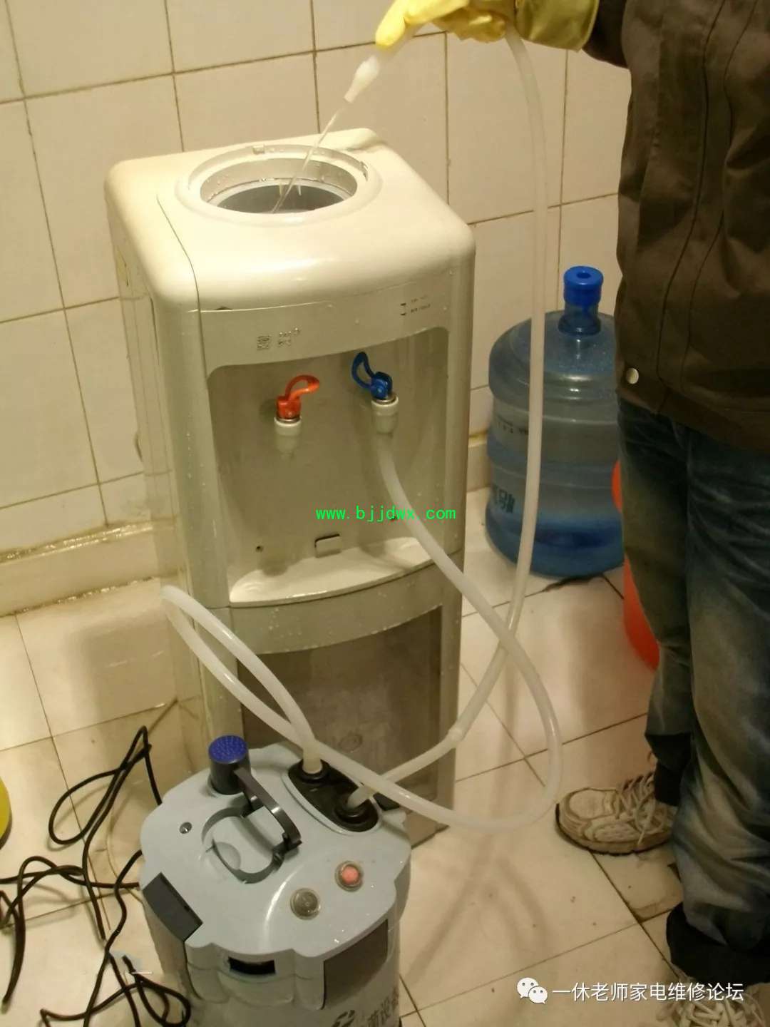

饮水机清洗消毒主机的主要作用:使用饮水机专用除垢剂对热水胆内部水垢进行分解,再利用内置高压循环水泵,将饮水机冷、热水胆用管道进行连接,形成一个封闭的循环管路,利用高压水流对饮水机的水胆及内部管道进行冲刷,将溶解后的水垢溶解及内部杂质随水流冲出。同时开启臭氧杀菌、紫外线杀菌系统,使循环水中融入臭氧消毒及不间歇对循环水回水系统进行紫外线照射杀菌。通过专业饮水机清洗设备高压循环清洗杀菌后可以保证使饮水机内胆及管路彻底消毒灭菌。
饮水机清洗方法具体操作步骤如下:
饮水机清洗设备使用说明
1、关闭饮水机电源,取下水桶(此时饮水机内有相应内存水);饮水机放到清洗工作区, 连接电源,开启加热开关。
2、取下聪明座,取食品级柠檬酸50克充分溶解倒入加热胆反复循环数次,通过食品级柠檬酸清洗浸泡内胆分解加热胆的水垢残渣,浸泡5-10分钟后关闭饮水机电源,然后排进饮水机内残水。
3、启用专业清洗设备,上水管插入聪明座下方入水口,回水连接饮水机出水龙头口,打开出水龙头,形成一个封闭的高压循环通路。
4、同步开启水循环系统、臭氧消毒系统、紫外线杀菌系统,使循环水中融入臭氧及不间歇对循环水回水系统进行紫外线照射杀菌。
5、冷、热胆分别按照第3、4步骤独立按操作,清洗循环消毒5-10分钟左右即可。
6、打开饮水机背部或者底部排水口,排尽机体内存水。
7、用150°高温高压蒸汽喷枪对饮水机机身进行全面清洗及高温消毒。
8、饮水机归位、放上水桶。
