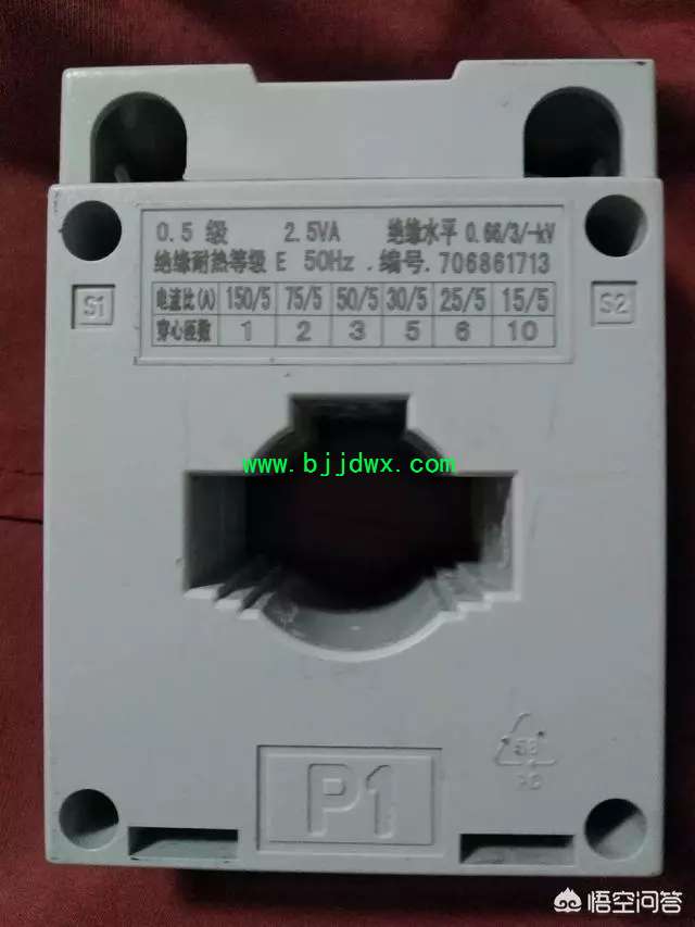

一个电表装了三支电流互感器,每支互感器电流比为100/5A,怎么计算实际用电量?

电流互感器的原理和作用不再赘述,其工作原理图如下,
实际用电量 = 电能表显示的数字 × 电流互感器的倍率。
实际运用中怎样看电流互感器的倍率:
图例中电流互感器铭牌明确标有穿心匝数及对应的电流比。穿心匝数其实就是电流互感器一次侧穿绕的次数。比如:
"150/5 —— 1" 即电源线穿过互感器 1 次,互感器的倍是 30 倍。参考图例如下,
"75 —— 2" 即电源线穿过互感器 2 次,互感器的倍率是 15 倍。参考图例如下,
依此类推……
一般地,当实际电流与互感器的一次电流相差太大时,可采用一次线穿绕的方法。但在实际操作中,可能会出现如下情形:
① 或许电源线较粗、硬度过大,只方便穿一次,如下图,
② 或许穿过互感器的不是电线,而是铜牌或铝牌,仅仅能穿一次,如下图,
因此,要根据负荷量等实际情况,尽可能选择与用电电流相近的电流互感器。
回到题主的提问:电流互感器的电流比是 100/5,配图中电源线穿绕互感器 1 次,即此时电流互感器的倍率是 20 倍。实际用电量就是电能表所显示的数字乘以 20 的积。

引用 老逗 2018-12-20 07:28
统一规格的,很好算,三相电中使用不同比例的互感器,要单独计算,电度数最后相加
