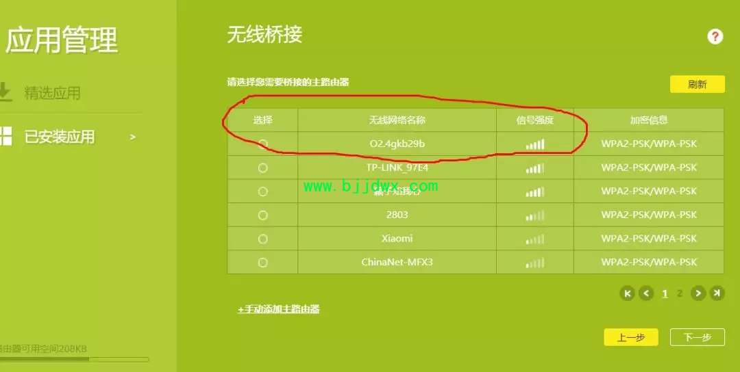

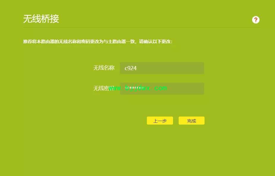

3、进入副【路由器】后,然后点【应用管理】——【无线桥接】

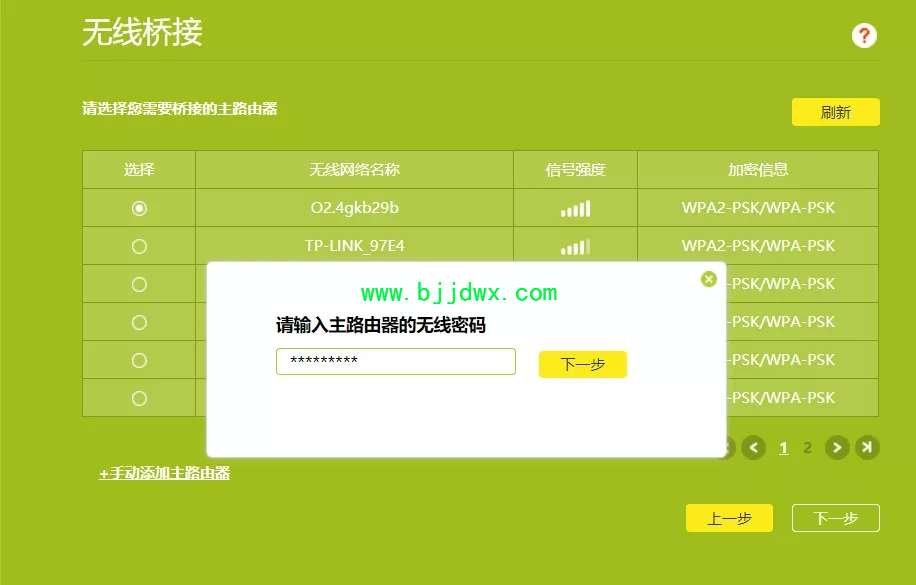

可以看到,主【路由器】(WIFI)名称就在列表内。
选择主【路由器】(WIFI)名称,然后点下一步,输入主【路由器】的(WIFI)密码(所以要记得主【路由器】的(WIFI)密码)。

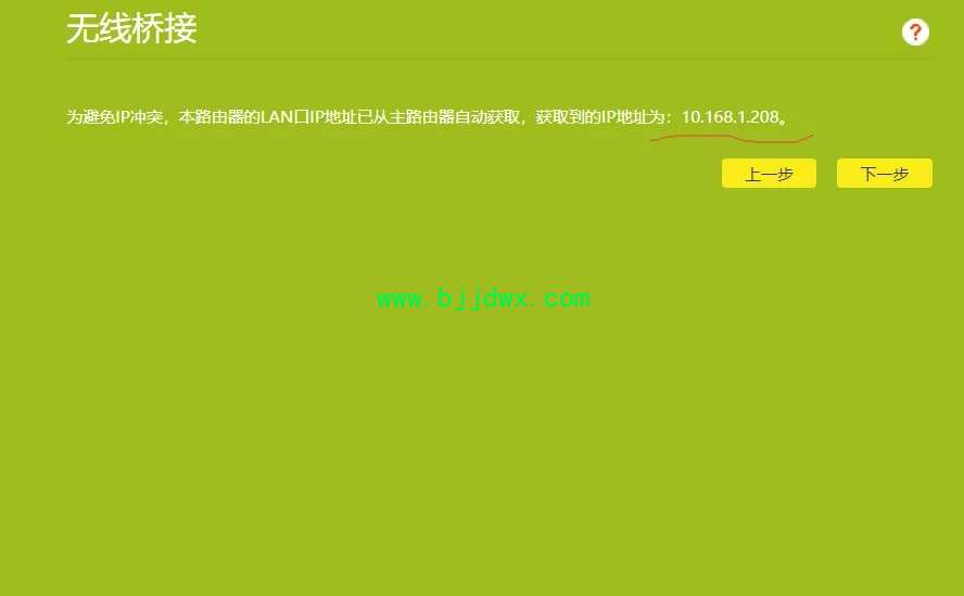

输入后,就成功连接到了主【路由器】了,为了防止ip冲突,主【路由器】自动分配一个ip地址给副【路由器】,这个ip地址跟主【路由器】ip属于同一网段。
这里面弱电君说下,这个ip地址有什么用呢?
这个ip地址就是桥接成功后,登陆副【路由器】的ip地址。
接着下一步就是设置副【路由器】新的无线名称与无线密码。我们就设置无线名称为”c924“,记住这个名称(也可以任意设置其它的),然后就保存。
其实到这一步就已经完成了副【路由器】的无线桥接了此时点击完成后,副路由会自动重启,待重启完后,就可以在(WIFI)信号中找到副【路由器】,输入刚刚设置的密码,直接可以连接上副【路由器】了。

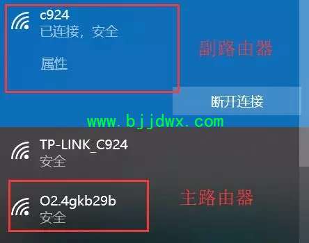

既然已经完成了主、副【路由器】的桥接,我们来验证下验证是否能够连接上副【路由器】。
连接下副【路由器】的(WIFI)试试,在(WIFI)信号中找到刚刚设置的副【路由器】的(WIFI)名称c924,输入密码连接。
这是刚刚设置的副【路由器】(WIFI)名称”c924“,已成功连接上了。

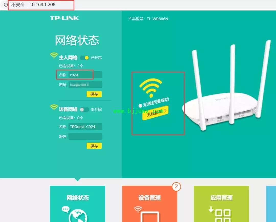

其实是否连接成功,也可以直接回到副【路由器】的主界面中可以看到,已经显示无线桥接成功。

弱电君这里面补充下,这里面可以看到一个现象,就是桥接成功后,副【路由器】的登陆地址变了,
未桥接前:副【路由器】的默认登陆地址是192.168.1.1,
桥接后:副【路由器】的登陆地址变成了10.168.1.208,与主【路由器】的ip地址为同一网段。所以后面再进入副【路由器】的话,就需要输入ip地睛10.168.1.208进入了。
