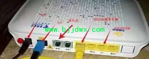

要解决这个问题首先鉴别是网络的问题还是【路由器】的问题
要准确的判断是否【路由器】原因引起无线网的卡顿,唯一可以判断的方法就是使用台式电脑,使用网线直连光猫的Lan,使用PPPOE进行拨号连接。
想要准确的判断是否【路由器】的原因引起网络卡顿,只能把【路由器】从整个网络中剔除掉。
光猫连接【路由器】的网口,使用电脑网线直连接入,电脑进行PPPOE拨号,测试下载速度,以及ping值。通过判断下载速度,以及网络时延来判断是否【路由器】原因引起无线网络卡顿,这是唯一可行的办法。

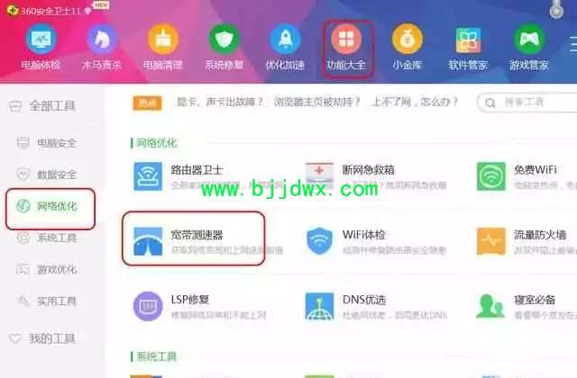

测网络下载速度:
可以使用360安全卫士自带的宽带测速:

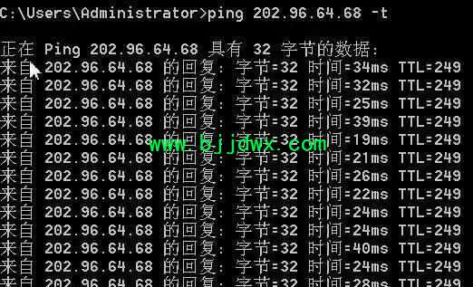

基本上测速结果在签约带宽1/10属于正常范围,例如100M宽带的下载速度是在10MB/s左右。测试时延:可以使用电脑打开cmd窗口,通过ping 运营商提供的dns来确定网络时延,
有线连接的时延一般在10ms左右就属于正常。
